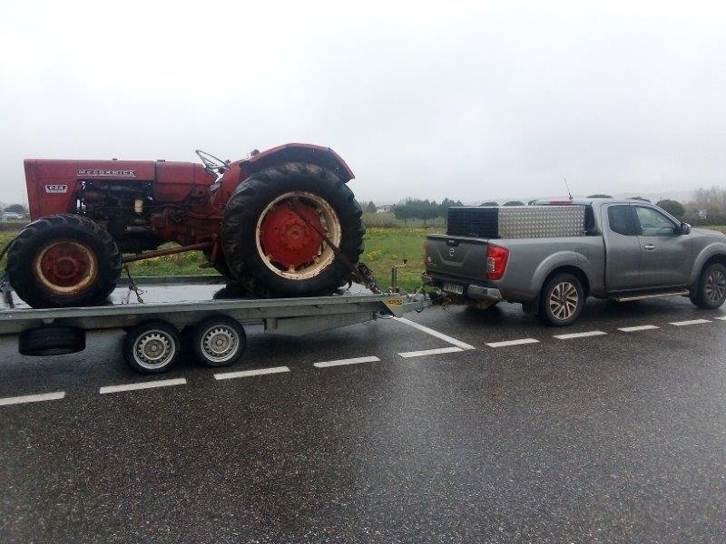

voila des nouvelles du 624
on est allé le chercher aujourd’hui avec mon fils .parti ce matin à7h et rentré vers 17h . la route c'est bien passé . on a essayé de le démarrer sur place ,mais comme nous l'a dit l'ancien propriétaire, la pi est morte .il l'a récupéré de son oncle . il n'as pas tourné depuis 3ou 4 ans . il a essayé de le remettre en route mais n'y est pas arrivé ,d'ou sa conclusion de pi morte . on l'a chargé tant bien que mal en le poussant sur la remorque puis chemin de retour sans encombre . arrivé ici ,on le décharge, et par curiosité on regarde le niveau de g oil ,puis purge du circuit et presque comme on l'avait prévu,il a démarré en toussotant un peut ,et au bout de ququs minutes c'est mis a ronronner régulièrement et sans presque plus de fumée . IL était tout simplement désamorcé.....

On était dans la légalité. 650kg de remorque 2800 de624 =3450kg. Ptr de la remorque 3t5. Poid total roulant du Navarra 5t850. On est juste mais ça passe
