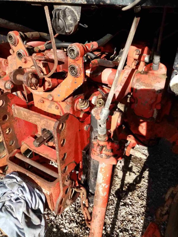

Nous avons un problème sur le relevage arrière du David Brown 1290.
On la acheter en sachant qu'il ne fonctionner pas, mais la personne qui nous l'a vendu ne savais pas trop comment fonctionne un tracteur.
Ce tracteur est équipé d'un bras à l'avant avec une fourche, le bras fonctionne très bien.
Après vidange + changement filtre hydro toujours rien.
On soupçonne qu'il manque une commande ( elle permetrais de bloquer l'hydrolique sur le relevage ou non) car dans la cabine il y a un emplacement vide et sous la cabine on voit bien qu'il y a un soufflet mais, il n'y a plus de tringle.
On a vu aussi qu'il y a été rajouter un verrin du côté droit sur le relevage AR, est ce qu'il a été rajouter pcq le relevage ne fonctionner plus ? Ou est ce un kit d'assistance de relevage ?
Si c'est un kit on ne sais pas comment l'actionné les tuyaux d'hydro sont brancher assez bizarrement.

Je vous met quelques photos si cela peut aider

On voit bien le verrin en noir qui a été rajouté

A priori on pense que ce qui nous manque c'est la commande à gauche on voit un petit emplacement.
Dessous la cabine à cet emplacement il y a un trou avec un petit soufflet mais plus de tringle.
D'après les bouquins on pense que si je me trompe pas le sélecteur serais la. Du coup on ne peux pas actionner le relevage

Tu devrais suivre les tuyaux de tes distributeurs pour voir où ça va, à priori sans mystère, ça devrait arriver au sélecteur ... 8)

pépère a écrit : 27 juil. 2020 12:58 Tu devrais suivre les tuyaux de tes distributeurs pour voir où ça va, à priori sans mystère, ça devrait arriver au sélecteur ... 8)
On les as suivis, mais il y a eu des rajouts, y a des truc il y a une arriver mais pas de retour. Et y a même un endroit sous le marche pied il ont fait sortir un tuyaux brancher à rien du tout 😅😅

On trouve pas de schéma des circuits.
