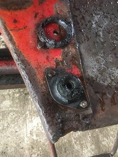

En démontant la cabine je me suis retrouvé avec 2*2 silentbloc de chaque côté de la cabine avant (à mon avis modifiés) et je ne retrouve aucune correspondance pour les changer. Si quelqu'un peux m'aider je suis preneur et je vous en remercie par avance, ils sont disposés comme ceci :

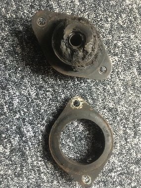

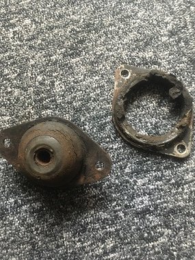

et démontés :
