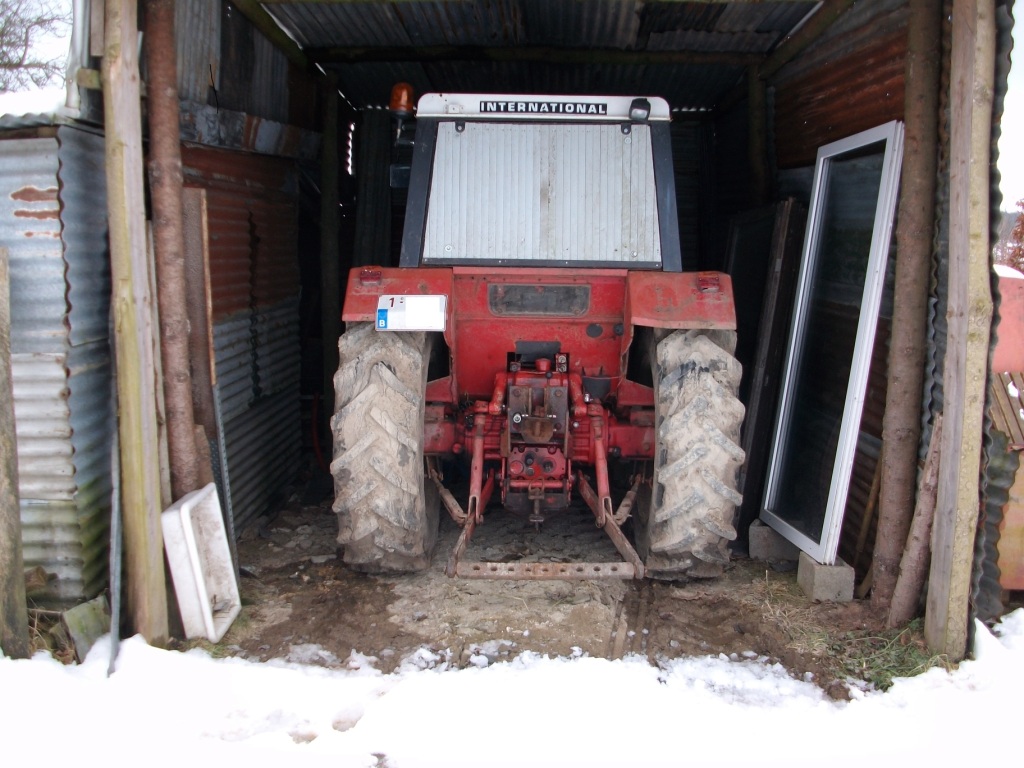

j'ai un 745 2rm et cela fait deux fois (je n'ai vu que deux fois peu etre plus) en trois an que je l'ai
que j'ai de l'huile hydro qui ressort par le bouchon de remplissage sur le pont
on dirait que l'huile "mousse" comme s'il y avait de la pression dans l'huile.
le niveau à été contrôler, la 1ere fois j'ai remi de huile c'est de la "castrol transplus"
l'ancien proprietaire mettait cette huile ( je garde la même surtout pour faire une mise à niveau)
à cette saison, je ne me sert pas souvent du tracteur (il tourne un peu tout 15 jours voir toutes les trois semaines)
il est à l'abri mais l'hangar n'est pas fermer à l'arriere
on est en hiver le froid peu il intervenir -> huile plus épaisse ?????
d'ou cela peu il venir ???
