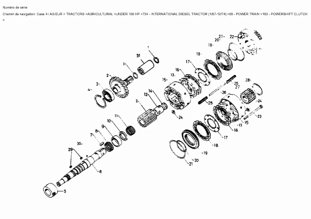

J'ai un 724 de 70 je pense.
La pression d'huile n'arrive pas à l'Ampli.
Je pense au joint tournant sur l'arbre.
Si quelqu'un ouvre sa boite ,une photo de l'arrivée hydro m'intéresse.
LA pompe marche, huile circule, je ne vois guère de fuite, mais le pack disque reste immobile.
sterile1664
Messages : 4865
Re: sauvetage IH
Si c était le joint tournant, tu aurais un côté qui fonctionnerait... Et je n ai vu sur aucun des éclatés que j ai vu de joints sur l arbre au raccord tournant.
Aucune position ne fonctionne ?

sterile1664
Messages : 4865
Re: sauvetage IH
Pas de joints sur le NGPC...

sterile1664 a écrit : 03 févr. 2018 16:03 Si c était le joint tournant, tu aurais un côté qui fonctionnerait... Et je n ai vu sur aucun des éclatés que j ai vu de joints sur l arbre au raccord tournant.
Non, rien. l"huile circule, amis c'est tout.
