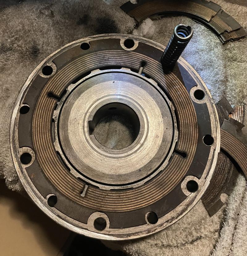

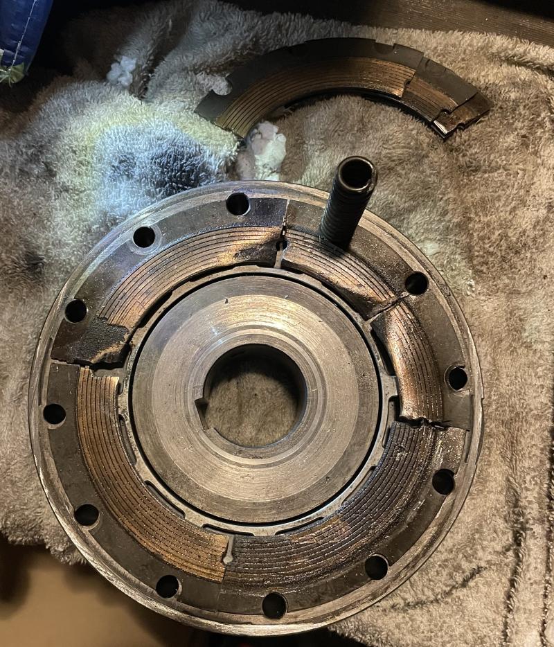

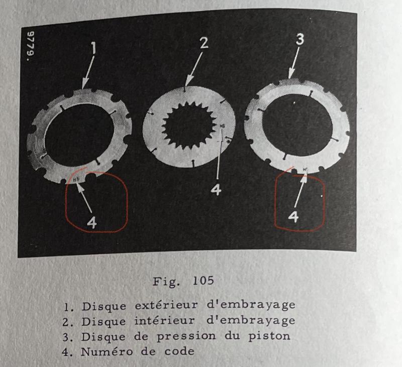

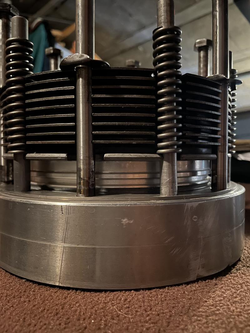

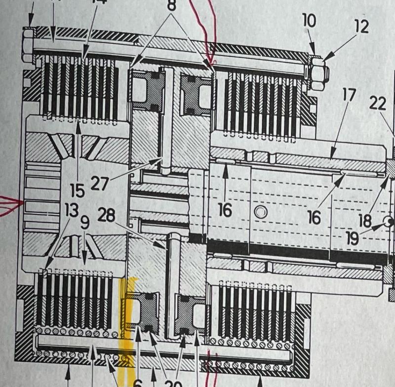

Merci pour ta proposition, oui celà m'intéresse pour les disques neufs. D'ailleurs pourquoi il y en a deux de moins sur le 523 VS le 624, remplacés par la cale en alu en fond de pack?
Dans mon cas des deux côtés (ampli et gamme méca) le premier disque contre le piston a cassé en plusieurs morceaux.
Je me demande d'ailleurs pourquoi ces disques ont cassés; je pense que c'est la cause racine du problème. Peut être à force d'être sollicités par le piston et les ressorts.
Ce disque côté piston est spécifique avec uniquement des petites encoches en périphérie pour que les ressorts de rappel ne passent pas à travers mais le repoussent.
- Est-il possible d'utiliser un disque standard en positionnant les petites encoches en face des ressorts comme ci-dessous (première photo)?
- Est ce que ce disque côté piston se fait encore en neuf?
Voici la différence entre les deux disques (comparer les repères 1 et 3):
Et voici une vue en coupe, avec ce fameux premier disque qui est représenté séparé des autres car repoussé par les ressorts de rappel.
Merci pour tous vos conseils, je regarderai les conduites en cuivre. On a déjà commandé les roulements à aiguilles, ceux qui perdaient leur aiguilles.
Ce qui est important pour cette opération c'est d'avoir des bons conseils et aussi lire scrupuleusement le manuel technique IH qui contient beaucoup d'informations importantes à prendre en compte pour le diagnostic, les opérations de démontages/remontage et le contrôle des pièces.

Oui les disques la casse a force de se vriller avec le pistons et c'est le premier a encaisser le couple je dirais.
Ce disque la n'existe plus du tout, après mainte recherche il aurait fallu le faire refabriquer pour mini 100pièces, soit dans les 1000, de mémoire.. Choses quasiment invendable...
Le 523 a les cales en aluminium a eu une évolution en 1970 je crois ? chose logique, il a moins de couple/cv que les grands frères. Les pièces sont identique du 523 au 824.

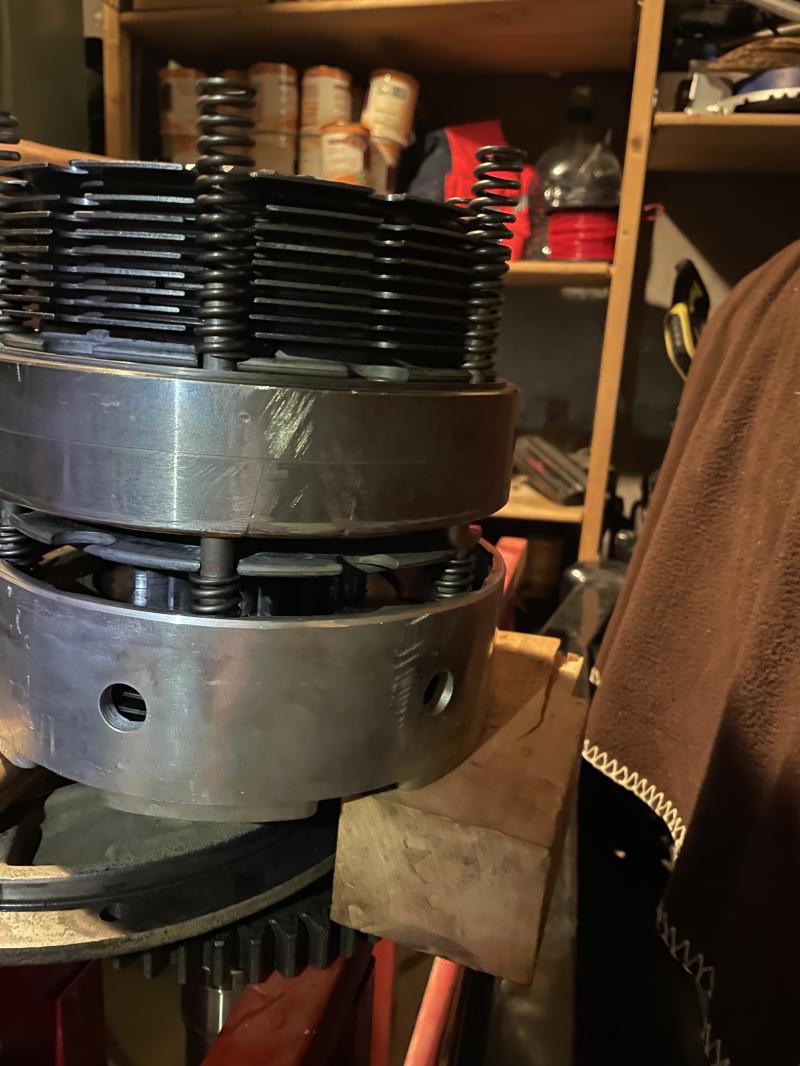

Justement pour éviter d'avoir à nouveau cette casse de disque, que penses-tu d'utiliser la cale en alu au lieu d'un disque en première position contre le piston?
Avec la cale alu:
Et ici avec le disque:
A.Einstein

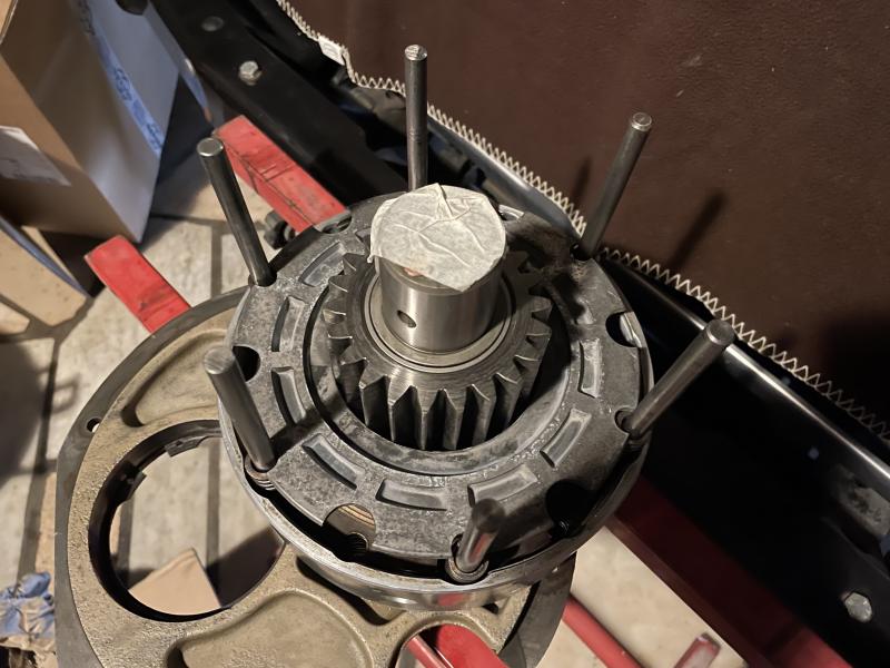

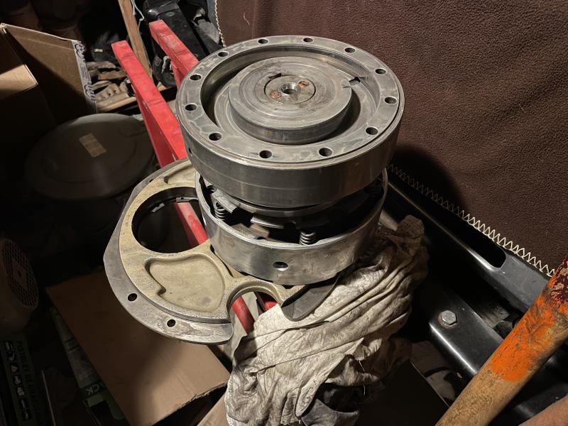

Finalement après moult réflexion la décision a été prise de positionner la cale en alu côté piston.
Voici une vue de côté pour illustrer par un montage de principe

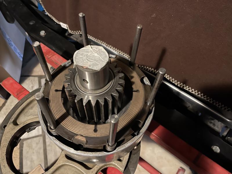

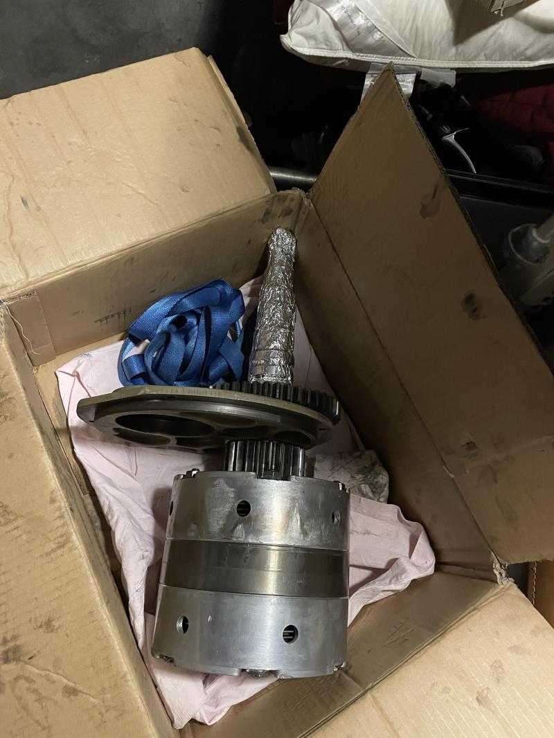

Le cylindre du système ampli est de nouveau emmanché sur son arbre après l'avoir fait chauffer pour le rentrer sans coup ferrir:
Le millefeuille est prêt:
Le système ampli est sur son arbre prêt pour le remontage:

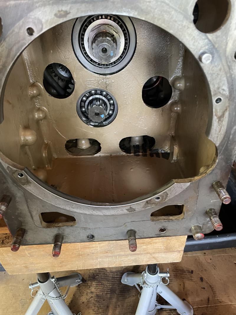

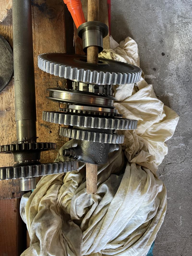

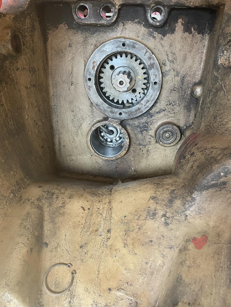

Le carter de pont tout propre, paré pour le remontage:

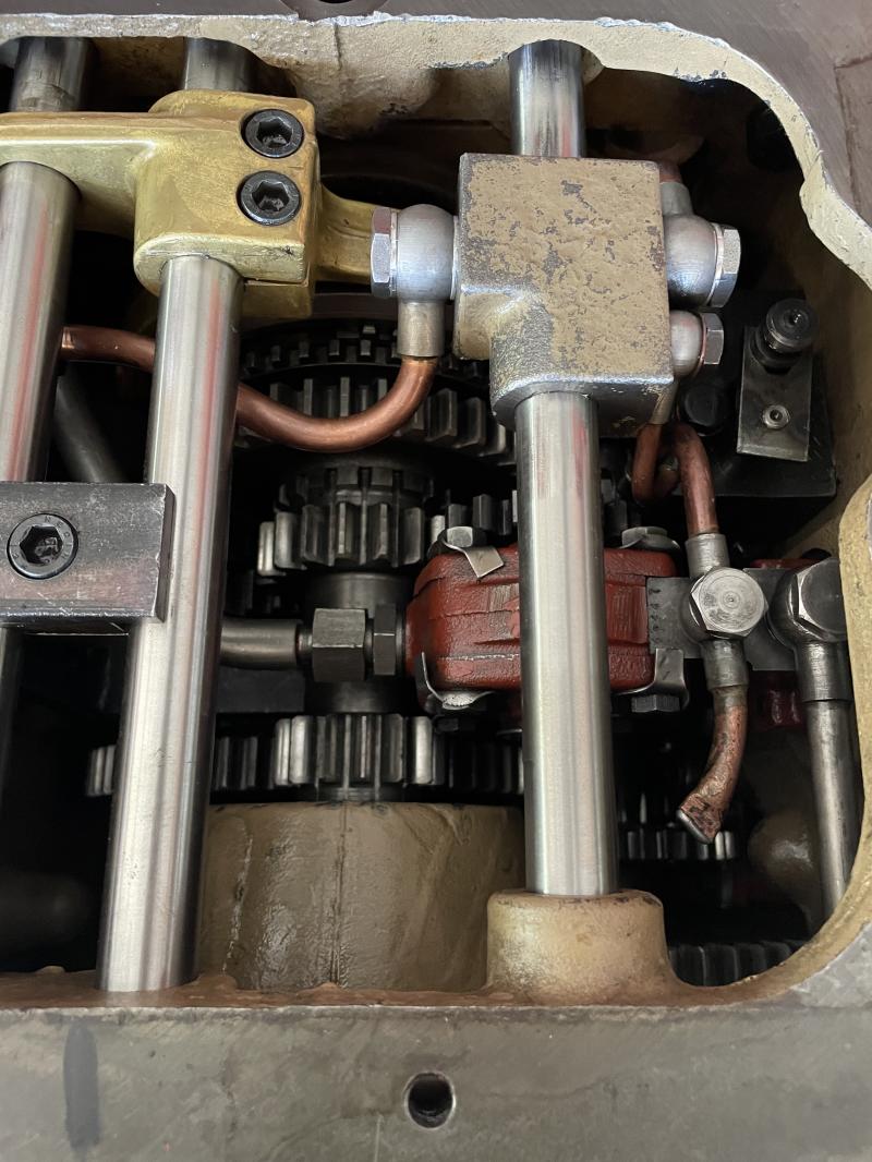

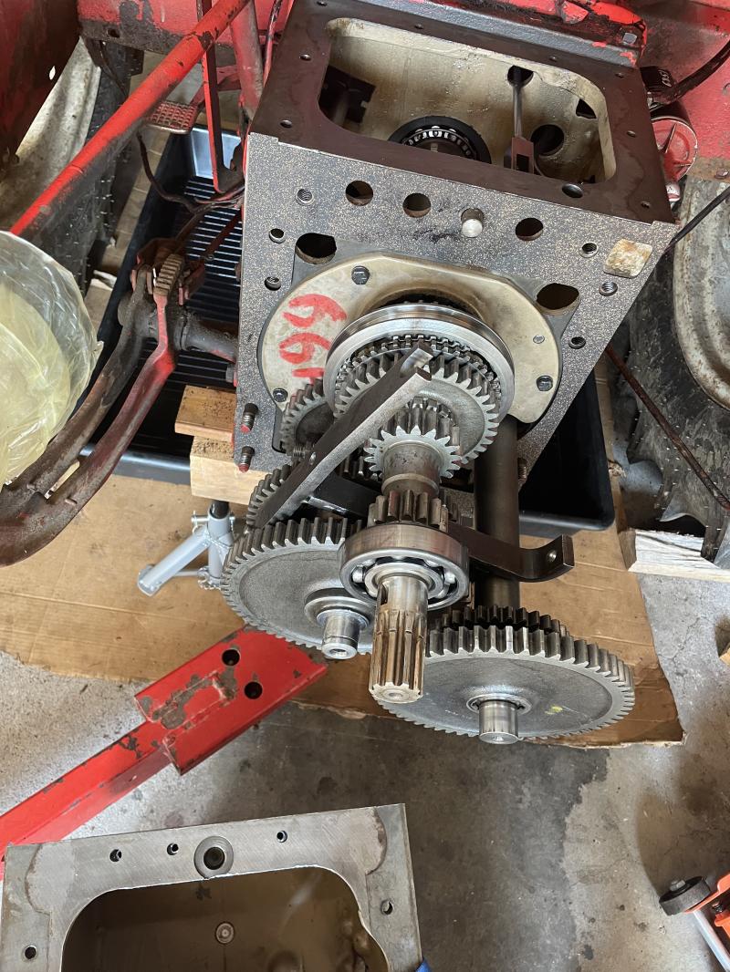

Voici ce qui nous attend, le train d'engrenage pour l'arbre inférieur. Il faudra en faire chauffer quelques uns pour les rentrer sans forcer. La méthode utilisée est la fameuse casserole remplie d'huile dans lequel on trempe le pignon jusqu'à ce qu'il soit chaud.
Une fois la ligne d'arbre inférieure en place, on a procédé à un test à l'air comprimé des embrayages de l'ampli: ça fonctionne bien.
Par les petits trous sur la cloche des embrayage on peut apercevoir les disques avancer et reculer.
NB: la pression nécessaire au piston pour vaincre les ressorts de rappel et commencer à pousser les disques est de 5 bars. En pratique le tracteur commence à bouger même avant que la pression monte vraiment. Mais la pression nécessaire aux disques pour ne pas patiner sous charge est plutôt à 12 bars à 1500 rpm.

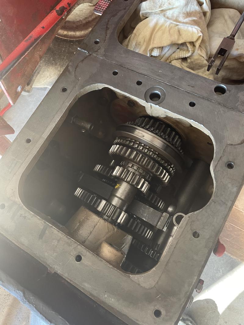

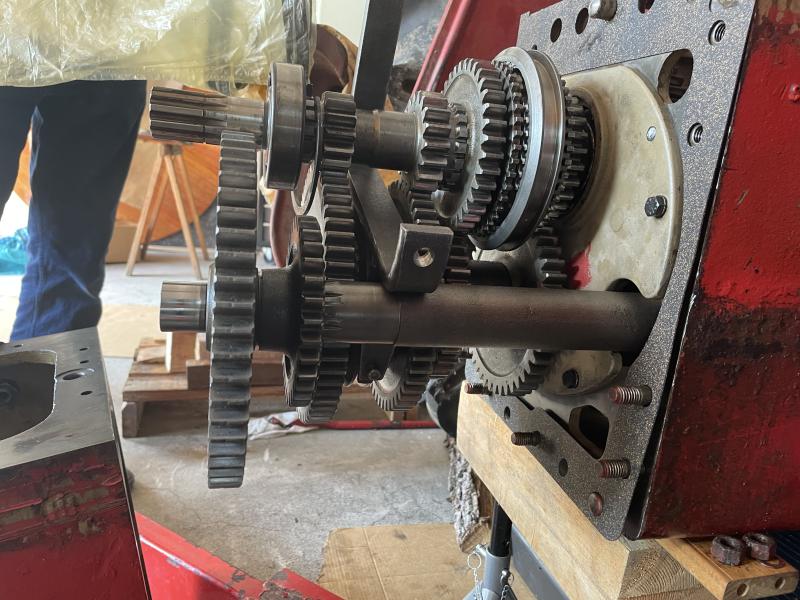

Ensuite vient le remontage de l'arbre supérieur et de l'arbre de PDF. Ne pas oublier la fourchette de l'arbre inférieur.

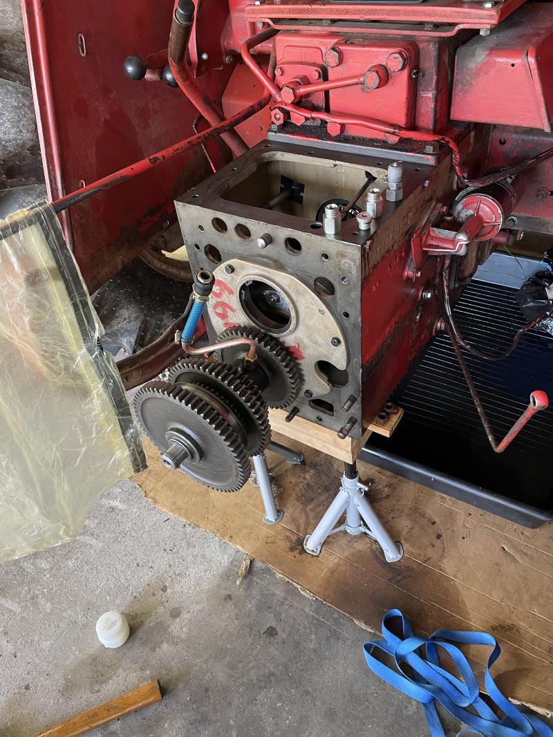

Ensuite il faut remettre le carter le boite. C'est une belle galère. Il faut le rentrer en biais avec la cloche d'embrayage en haut pour pouvoir en premier faire passer la haut de la fourchette. Ensuite rebaisser pour continuer l'approche. Enfin forcer pour emmancher simultanément les roulements des arbres inférieurs et supérieurs.
Personnellement je trouve ce montage très "bas de gamme". Ils auraient pu flasquer les roulements pour s'éviter de devoir tout emmancher en même temps en plus des pions de centrage du plan de joint.
Voici une fois en place:
Le pignon de PDF retrouve sa place. En bas la conduite de refroidissement de l'ampli.

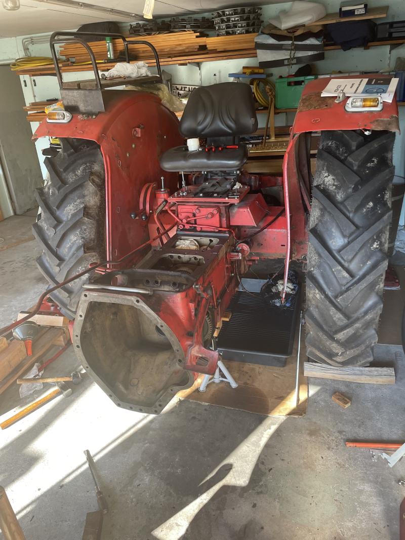

Je n'ai pas pris de photo de la suite du remontage. Réaccouplement du moteur, tuyauteries hydrauliques, marche pied, électricité, carrosserie etc...

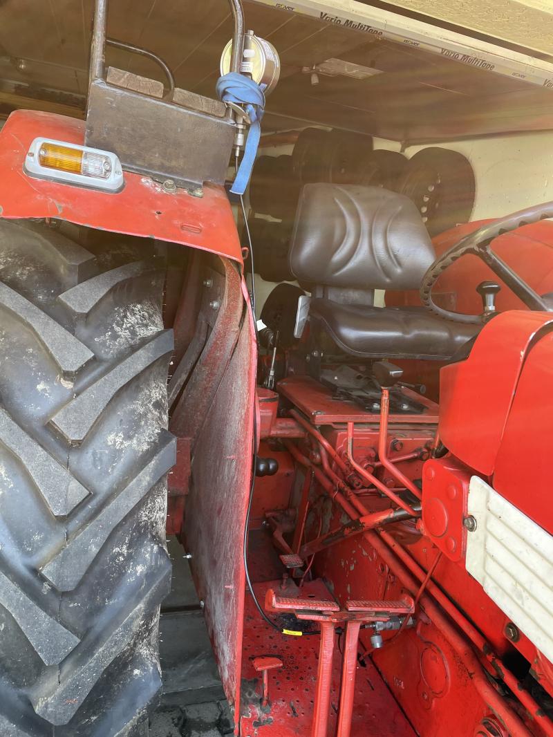

Et voilà:
Contrôle des pressions de l'embrayage arrière:
12 bars à 1500 rpm, c'est impeccable.
15.5 bars à plein régime. On devrait avoir 16 bars mais si le clapet s'ouvre un chouille avant c'est pas un drame.
Il reste une glissement en gamme champ, malgré une pression à 12 bars, l'avancement ne se fait pas toujours. Après discussion avec les spécialistes ce serait dû à la roue libre des pignons de gamme, situé sous le couvercle de relevage. Le problème est complètement indépendant de l'opération réalisée sur l'ampli. Etant donné qu'on s'en sert jamais de cette gamme (au point de constater le problème seulement maintenant) ça va rester comme ça pour le moment.
