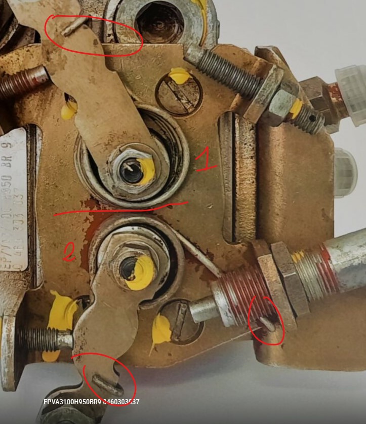

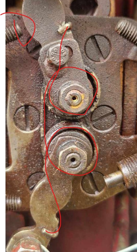

J'ai juste un petit souci avec la pompe, d'où mon post aujourd'hui...
Le ressort qui ramène le câble d'accélération ne revient pas à fond et le moteur à tendance à rester sur les 1500t/min
La question est de savoir si l'un d'entre vous, sait ou je pourrais trouver un ressort
Le problème, c'est que j'ai le ressort de mon ancienne pompe, mais il ne correspond pas
Ancienne pompe : 2 ressorts (1 pour l'accélérateur et 1 pour le stop)
Nouvelle pompe un ressort sur les 2 axes pour l'accélérateur et le stop
