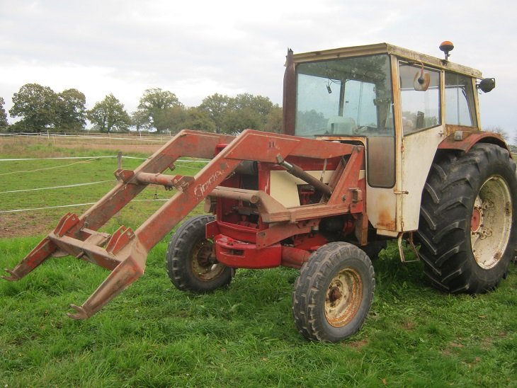

bonjour à tous ..
les choses évoluent ...
j'ai enfin trouvé un bâti à 4 heures de route aller.. bâti posé :yes:
heureusement le chargeur était à 7 kms
chargeur HM 31 qui finalement a bien le même châssis que HM 24 :yes:
maintenant tout est raccordé et ça marche ...
la preuve en image ! :D
IMG_3406 modif chargeur 1.jpg (105.4 Kio) Vu 2529 fois

Pour ma part j'ai fait comme ca.

chris003 a écrit : 09 oct. 2021 19:00 bonjour à tous ..
C'est sûr que ça va...c'est un hm 24 ;)
Cdlt Gaby

aldem88 a écrit : 10 oct. 2021 08:14 Pour ma part j'ai fait comme ca.
Chouette montage !!! Ça me plaît bien

FCD 38 a écrit : 10 oct. 2021 13:46
Cdlt Gaby
je pensais la même chose mais c'est gravé HM 31 sur le brancard ..
