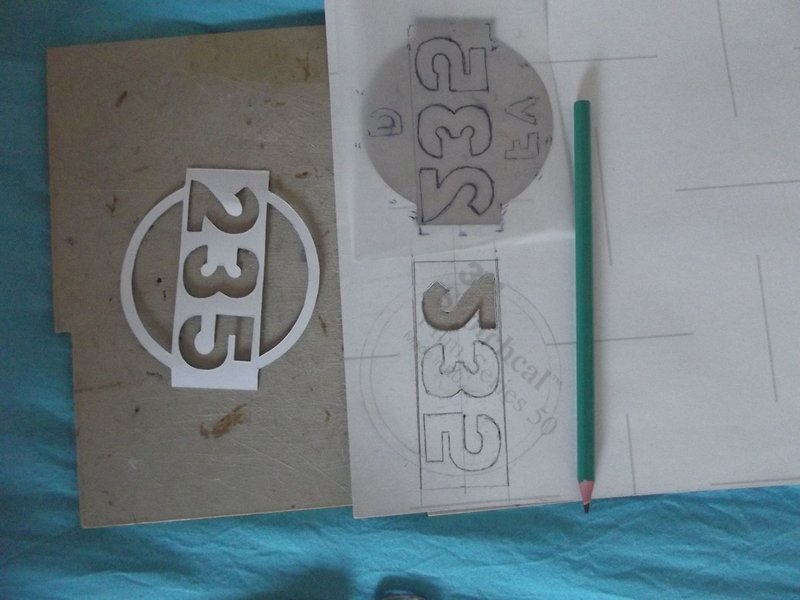

les macarons 235: crayon , compas , règle ,papier calque ,,,,et vinyle adhèsif;;;Image;;;;;;;;;;;;;;;;;;;;;;;;;;;;;;;;;;;;;;;;;;;;;;;;;;;;;;;

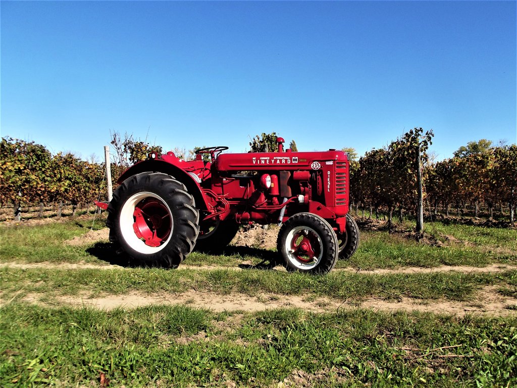

Image ;;;;;;;;;;;;;;;;;;;;;;;;;;;;;;;;;;;;;;;;;;;;;;;;;;;;;;;;;;;;;;;;;;;;;;;;;;;;;;;;;;;;;;petite promenade automnale,avec des souliers neufs;;;;;;;;;;;;;;;;;
Re: un 235 qui rebondit
Très très beau, comme neuf 8) 8) 8)
