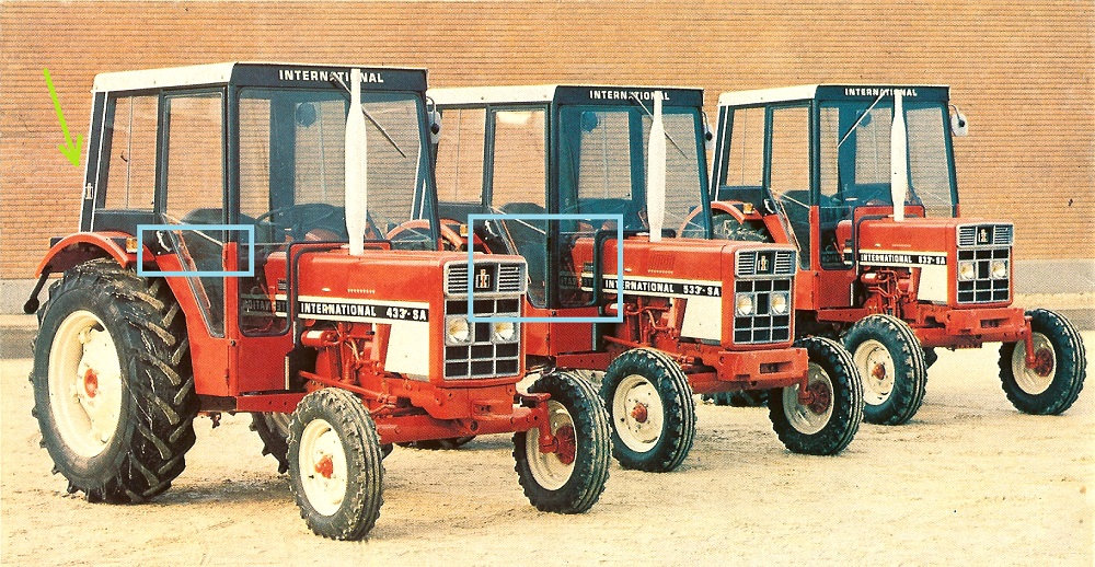

Décalage cabine, tu est en 36' donc les cabines TIM des série 33 était unifiées, elles pouvais servir aussi bien au "utility" en 28' qu'au "Farmall" en 36' et "Standard" en 30', il y a juste une petite tôles en plus sur les 36' et 30' pour boucher le trou eu trop.
Exemple ci-dessous de 1978 on a les 433, 533 et 633
Les 433 et 533 sont en 28' et le 633 en 36', on voit cette fameuse tôle
(il faut pas faire gaffe au croquis réalisé sur les photos, ils ont servi à illustrer un sujet précédent sur LTR)
merci pour ta réponse complète.
Pour la calandre effectivement le vendeur m'a dit que les dimensions sont différentes.
https://www.leboncoin.fr/materiel_agric ... 818390.htm
Si ça intéresse quelqu'un ...
Pour la cabine je vais ajouter une tôle comme sur ta photo.Sur la route c'est pas très agréable l'hiver.ça fait courant d'air forcement.
