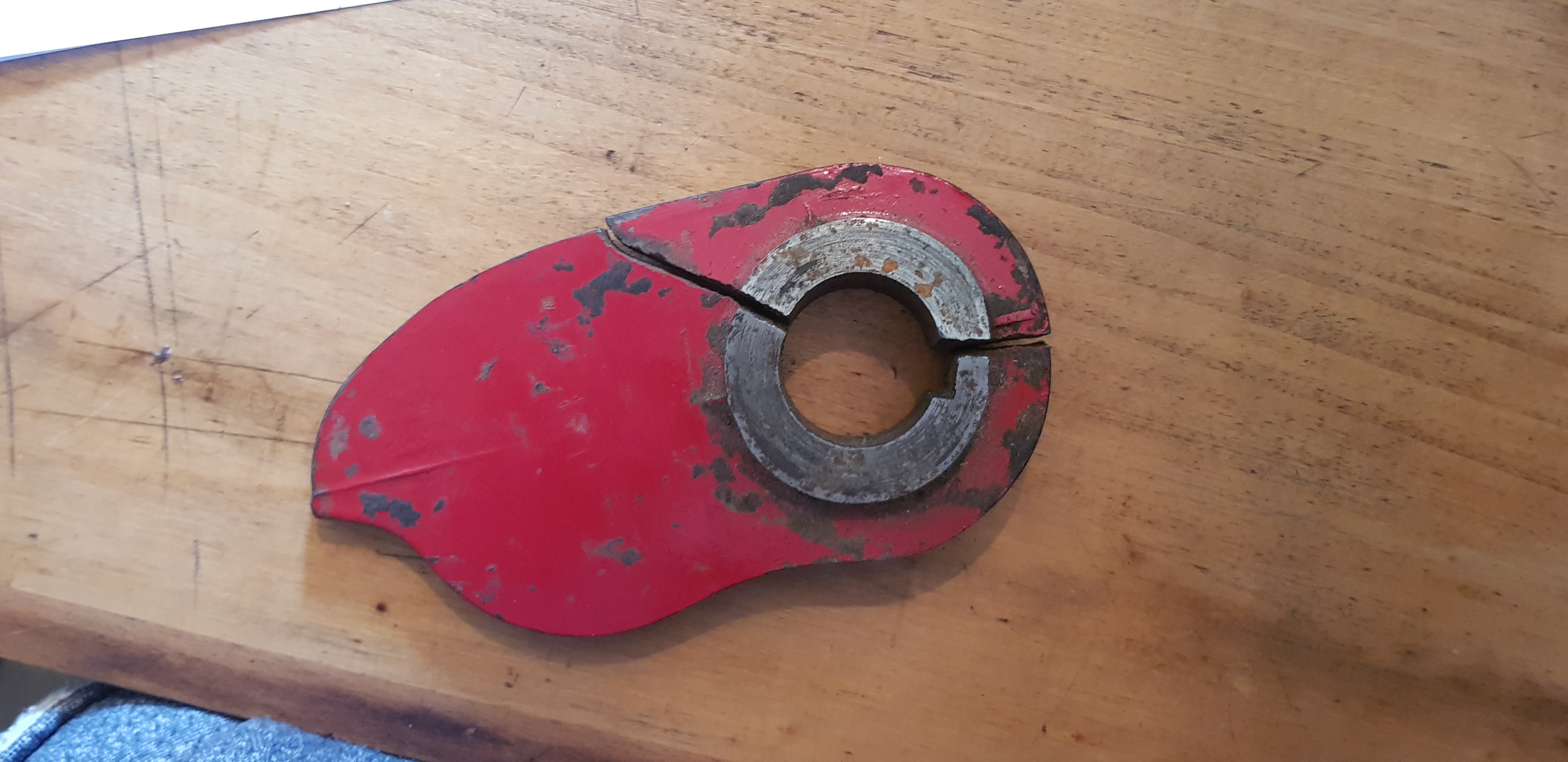

Mon compagnon possède une presse moyenne densité IH 435D, dont une pièce a été cassée récemment, et m'a confié la mission d'en trouver une de remplacement :m:
Problème je ne sais même pas comment cette pièce s'appelle (lui non plus :roll: ).... je joins à ce message des photos de la pièce en question, si jamais quelqu'un d'entre vous peut m'aider à l'identifier afin que j'essaie de me la procurer...

Je fais une tentative pour joindre la photo de la pièce en question:
https://zupimages.net/viewer.php?id=20/24/p18a.jpg
Voilà j espère que ça va marcher ! Et que vous aurez des idées 😉

pourquoi ne pas la ressouder !

Salut +1 pour la soudure en plus il y a de la place pour mettre des renforts !!

ca se ressoude sans probleme ,mais il faut essayer de savoir pourquoi ca a peter ,elle va ou cette piece?

IH 4 EVER a écrit : 13 juin 2020 10:58 ca se ressoude sans probleme ,mais il faut essayer de savoir pourquoi ca a peter ,elle va ou cette piece?
Hypothèse perso :|
Cette pièce doit commander les aiguilles/noueurs par le biais du bras de la roues étoilé, il y a pas autres chose de cassé (les aiguilles :roll: ?)
Je sait pas si je me suis bien fait comprendre :oops: !!!

C'est cette pièce, tu vois pas la photo :m: ?

Oui en effet je pense que ça doit pouvoir se ressouder, mais comme je ne savais pas où cette pièce allait sur la machine j'avais peur qu'avec une soudure ça puisse gêner si jamais elle était monter sur un axe qui tourne ou autre ....
