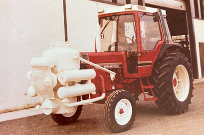

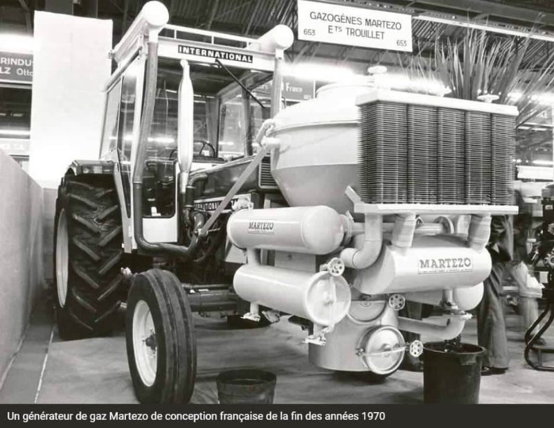

M'intéressant à ce système, je trouve des sujets étonnants comme des fabricants qui s'y intéressaient encore dans les années 70, 80 comme les ETS Trouillet ou Chevet.
Ils annonçaient pouvoir tourner avec seulement 15% de fuel, Ca laisse rêveur, non ?

Inconvénient ; ne pas pouvoir utiliser ces tracteurs avec un chargeur frontal .

Je me doute qu'il y a plus d'inconvénients que le chargeur sinon il y aurait eu un développement de ce système .
J'ai pris l'exemple du chargeur car on aperçoit sur ces photos que c'est monté sur des tracteurs de moyenne puissance qui étaient dans la plupart du temps équipés de chargeurs .
