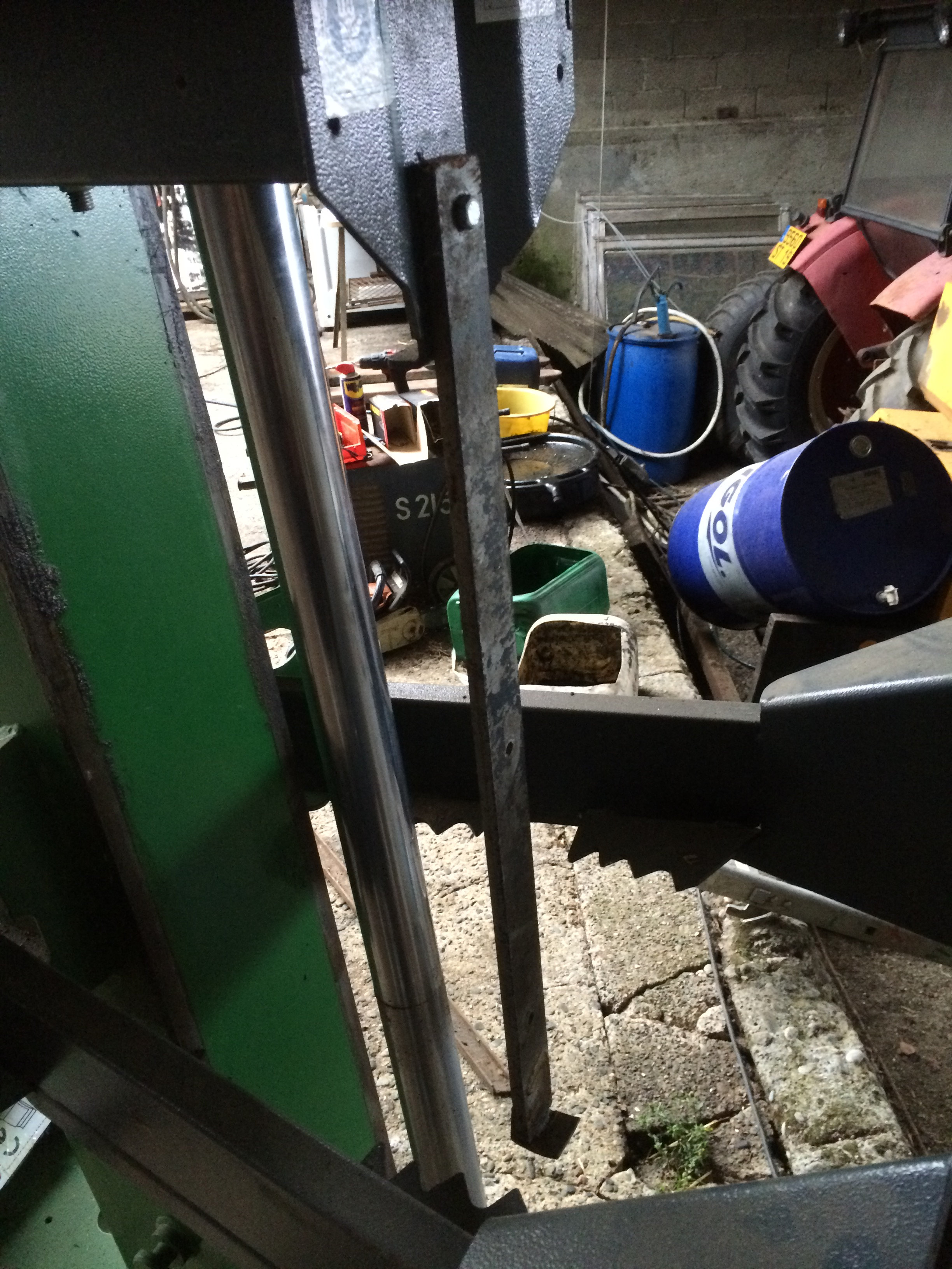

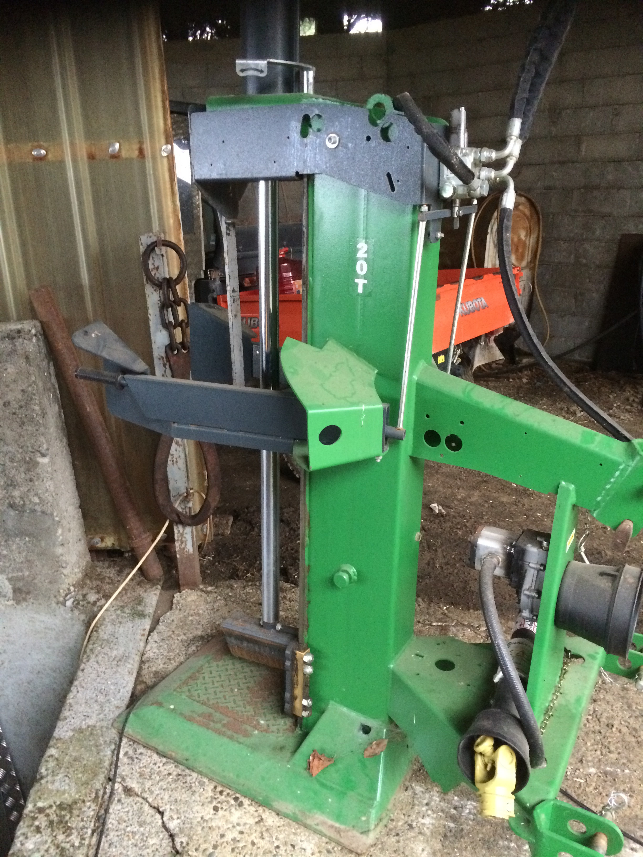

moi j'ai une Iross 20 t,deux vitesses, je l'ai acheter neuve il y a 5 ans pour 1800 € ,j'ai pas le treuil ,mais en faire un avec un moteur hydro et boitier reducteur d'une dessileuse a la casse c'est facile et pas cher.
La tige que j'ai mis c'est pour eviter la remontée a fond qd je fais du 50 cm.
