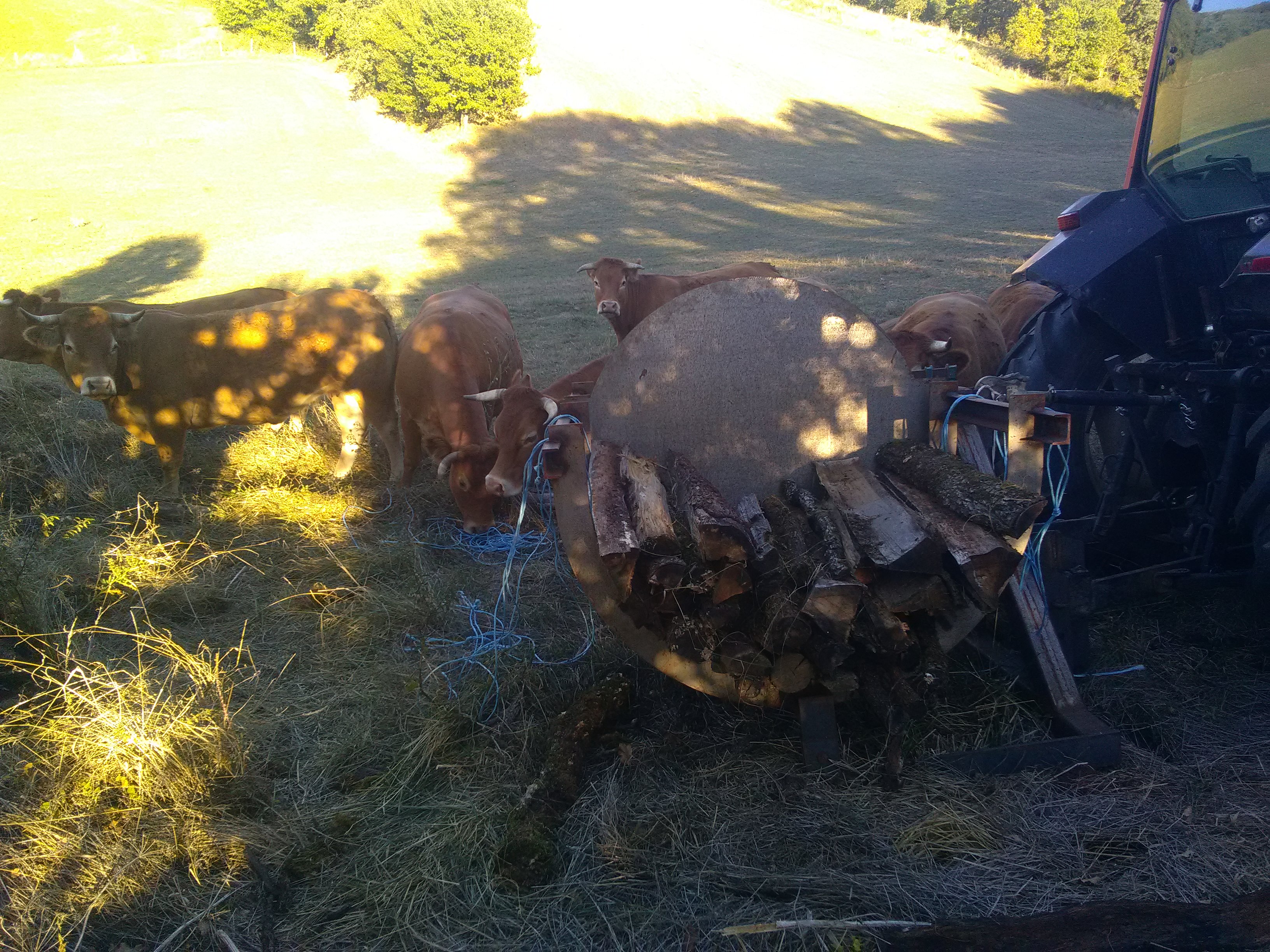

Salut,
Premiers essais, reste a faire le bennage hydro, trianguler un peut tout ça, touret pour tendre les cordes (en provisoire une sangle a cliquet fait l'affaire) support des bobines, un peu de peinture... Mais ça marche.

T'as de la compagnie :mdr:
Re: En ce moment dans les champs 2018
Ouais mais elles n'apprennent pas vite...

Ton fond de fagoteuse et tes arches, tu les avais fait couper par un pro :?:
Oui découpe laser

Bonjour bien travailler mais si je peux te conseiller mais un moteur hydraulique pour tendre moi j avait mis un tendeur de chaine type porte engins et j ai récupéré un moteur hydro sur notre vieux godet dessileur ça te fait gagner du temps et du mal :yes:
Non je veux mettre une manivelle assez longue. Hydro s'il faut a chaque fois monter sur le tracteur pour tendre c'est gonflant. Et pis sur le télesco j'ai qu'un double effet en tête de flèche donc pour le bennage.
Si vraiment ça me pose problème je modifierai.

Pour avoir essuyé une hydraulique ça va bien; sauf quand ça te pète les corde... :roll:
C'est la merde à régler. Bonne idée le cliquet ;)
En bon nez de boeuf que je suis, au cliquet je casse des cordes aussi :allu:
Oui je pense que manuel c'est pas mal.
