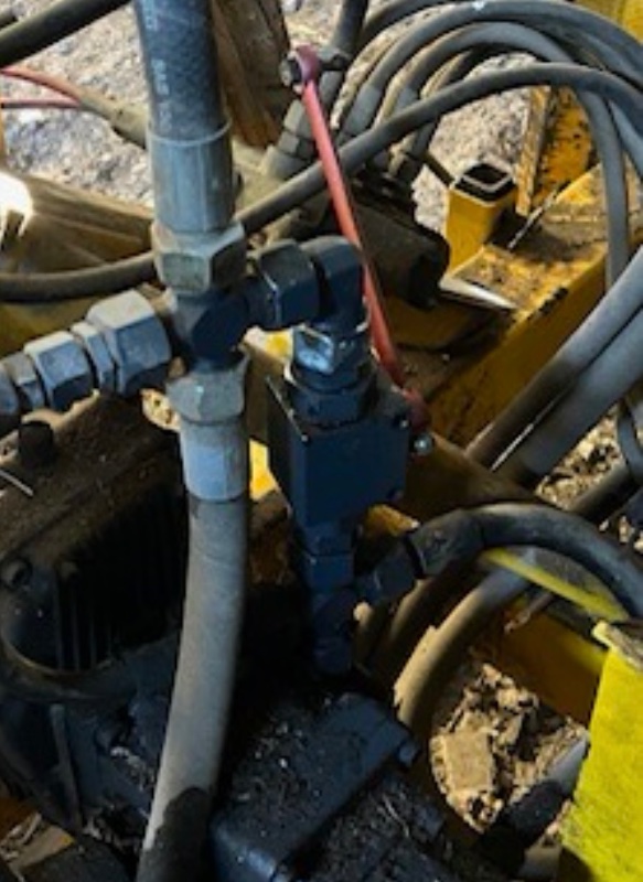

Bonjour, la vanne avec une poignée rouge sur la photo est bloquée dans cette position, mon épareuse rousseau super futée fonctionne quand même, est ce gênant ? À quoi sert cette vanne ? Merci de vos réponses.

Bonjour, cette vanne sert a enclencher l'hydraulique pour actionner le rotor

La vanne est bloquée dans cette position, le rotor et l’epareuse fonctionnent quand même, est-ce que je dois m’en inquiéter ?

Non, c'est juste que tu ne peux pas le couper quand la pdf est enclenchée
