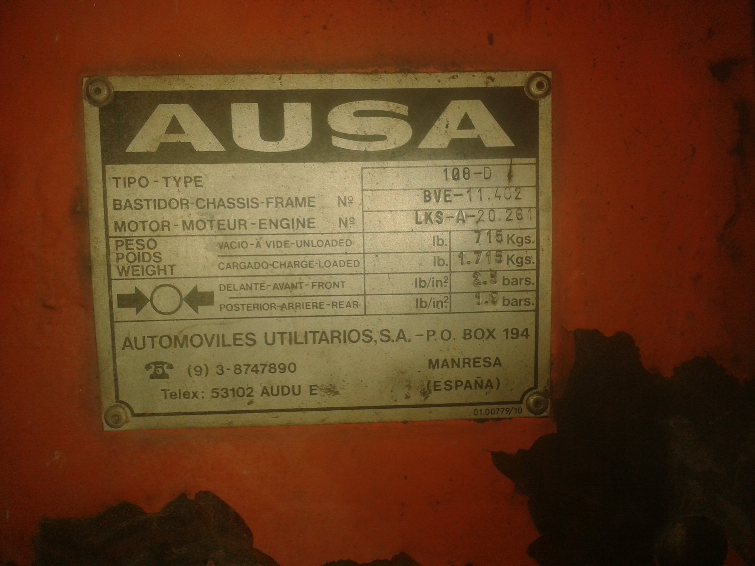

Voilà la bête!

Si c'est un MWM c'est bizarre qu'il n'y ait plus de pièces... Prend en photo la plaque sur le moteur, celle ci ne me dis pas grand chose...

C'est un 108 D :he: ?!

oui c'est bien un diter mwm lks,j'avais fait quelques recherches et a prioiri ce moteur à une équivalence en deutz,Du coup si on ne connait pas la référence on ne peut pas de nouveaux segment?
