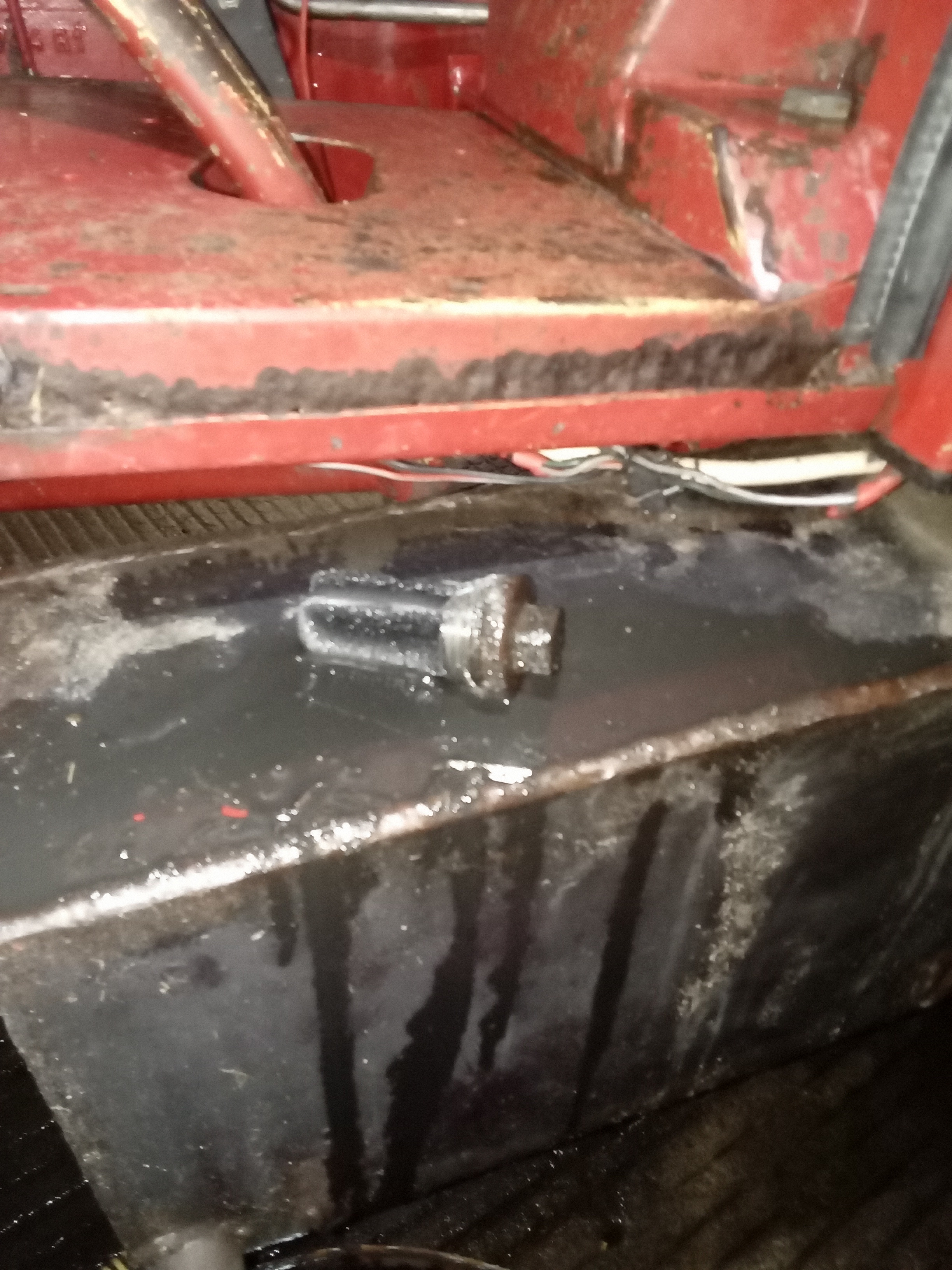

pour ma part je fixe un petit aimant sur le bouchon, je le retrouve au même endroit à la vidange suivante
je les prends assez petit, de peur de les voir attrapés par un pignon
au démontage, on voit qu'ils ont bien rempli leur office
