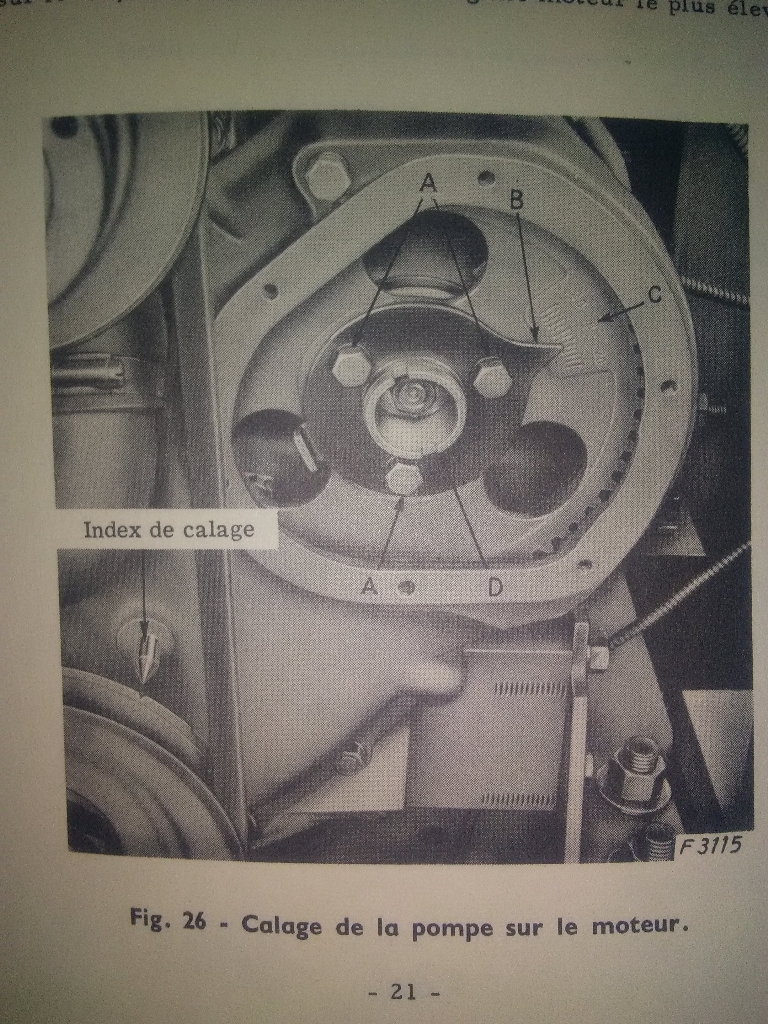

Tu as bien le repère angulaire gradué sur ton pignon d'entraînement de pompe, et un index fixé avec les 3 vis à lumière?

Tu as quoi comme pompe? Lavalette ou CAV (je pense)?
Si c'est une CAV, mettre le 1er cylindre au PMH, tu as un repère sur la poulie avant, et un doigt sur le carter de distribution à faire coïncider, et le calage de la pompe doit se faire index du moyeu de pompe d'injection avec le repère 0 du pignon d'entrainement.
Serrer les 3 vis et logiquement c'est bon.

J'ai vu Daniel mon voisin. Sur ce moteur la pompe injection est de la marque Simms et il semble que par le passé quelqu'un a démonté la pompe et l'a mal remonter. Donc les calages ne sont plus corrects. Donc Daniel souhaite connaitre l'index à la sortie du vilebrequin. Si tu as l'info?

Sur la poulie du vilebrequin tu as une encoche et un doigt qui fait partie du carter de distribution, une fois ces 2 repères alignés, tu es au PMH du cylindre 1, par contre pour savoir si ta pompe est bien calée, je ne peux as te dire, vu que ça ne paraît pas être celle d'origine...
Le calage de début d'injection doit être de 18degres avant le PMH ( super BMD, moteur BD 264).
