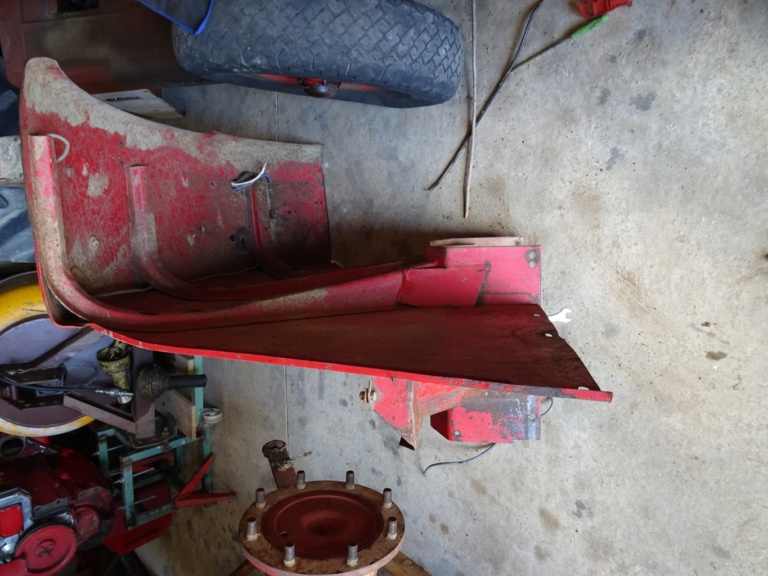

Ailes 423 et toute la série énumérée plus haut :
Ailes 724 et toute la série énumérée plus haut :
