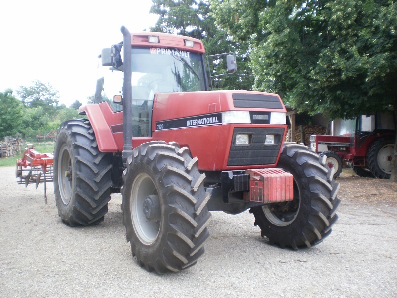

Bonjour à tous j ai un problème sur case ih 7120magnum mon relevage ne marche plus j ai un code erreur F3 je ne trouve rien là dessus si quelqu’un peut m aiguille sur le problème merci à vous

Faute de connaisseurs, vous pouvez vous adresser à une concession. Avec le code erreur ils peuvent vous donner plus qu'une indication.

Vu l'activités intense que tu fait avec, je pense a un grippage d'une petite pièce, prend une bombe de dégrippant va derrière le tracteur regarde du coté droit sur le bras de relevage supérieur droit face extérieur, t'as un petit levier de commande fixé sur une rotule (plus petit que les vérins à gaz des hayons) met un coup de dégrippant tu le fait un peu bouger sans le déboiter en plusieurs fois ça doit marcher ;)
Le miens est resté 3 ans chez le concess' sans bouger et le relevage avais pas envies d'y aller :lol: !!!
