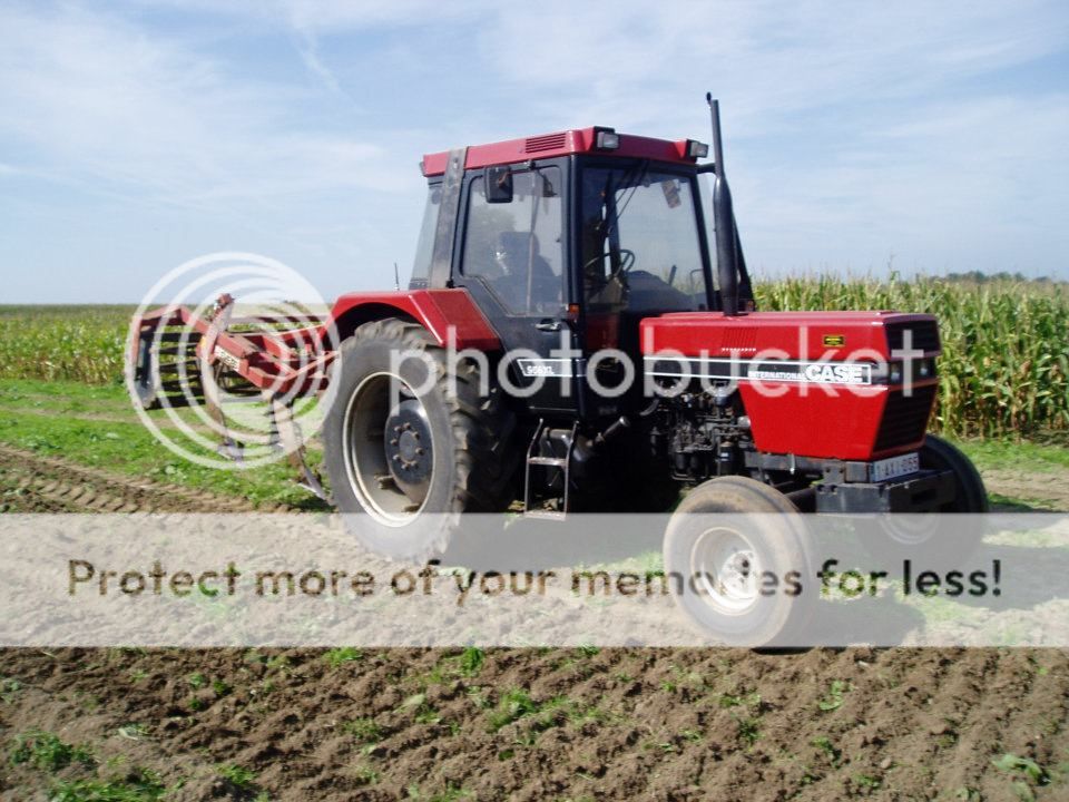

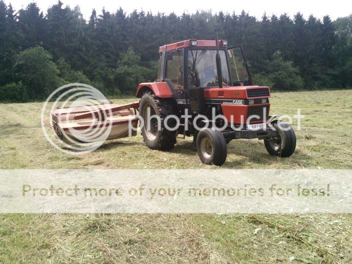

Cela ressemble beaucoup à mon 956 XL 2 RM
collectioneur IH tracteurs
