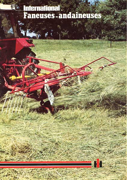

Cette machine était commercialisée à l'époque aussi sous sa marque d'origine POTTINGER sous les modèles 401 et 411 .
J'ai retrouvé un prospectus dans mon grenier aujourd'hui ;)
