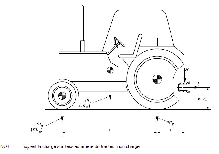

malheureusement c'est complétement faux longueur plateau = LPlolof240 a écrit : ↑20 mars 2022 16:17 Pour exemple ton plateau fait 4m charge 4t l'essieu a 1 m de l'arrière (ça te donne une charge d'une t par m de plateau) . Sur l'essieu de charge tu as 2m*1t/m=2t (la tu équilibre comme une balance romaine) .
Reste 2m de plateau dont la moitié va porter sur l'essieu, l'autre sûr le timon . Donc sur le timon tu auras 1m*1t=1t .
Ca c'est dans un monde parfait ! En vrai il y a des frottements du freinage ... Dans mon exemple compte 50% de plus pour être sur
longueur chassis = LC
timon = T
[LC – T – LP / 2] x charge = reaction attelage x LC
reaction attelage = [LC – T – LP / 2] x charge / LC
reaction roues = (LP / 2 + T ) x charge / LC
reaction attelage + reaction roues = [LC – T – LP / 2 + LP / 2 + T] x charge / LC
reaction attelage + reaction roues = [LC ] x charge / LC
reaction attelage + reaction roues = charge reaction attelage totale = reaction attelage calculé précédemment + reaction attelage à vide (mesuré)
reaction attelage totale = S = [LC – T – LP / 2] x charge / LC + reaction attelage à vide (mesuré)

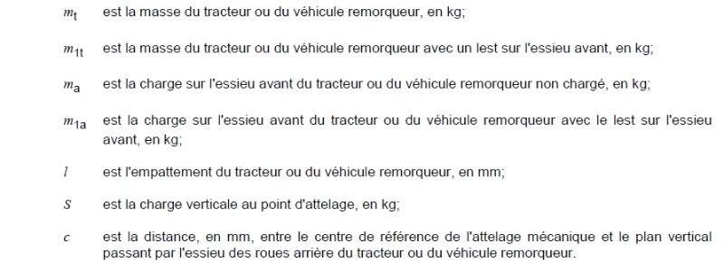

Xm = distance du centre de gravité du tracteur par rapport à l'essieu avant
Xm x mt + (l + c) x S = mp x l
mp = [Xm x mt + (l + c) x S] / l
- ma x l + mt x (l-Xm) = c x S
ma = [mt x (l-Xm) - c x S] / l
ma + mp = S + mt
