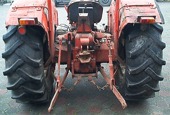

oui c'est bien possible que le pignon y soit déjà, mais tjs sure est il qu'il existe bien des 624 724 avec que la sortie 540 ;) heu sur notre 624 le cannelé de la 1000 est le même que celui de la 540 :mrgreen:
voilà des 624 avec une seule sortie PDF :arrow:

ah : OK :!: , je n'ai jamais vu de modeles comme ça a ST DIZIER :!: si quelqu'un peut confirmer :?: :oops:

oui tt ce que je peux dire c'est que notre 624 est de St-dizier et qd on l'a eu il avait qu'une sortie PDF et il est de 69 ;) je n'ai malheureusement pas de photo à l'appui :(
