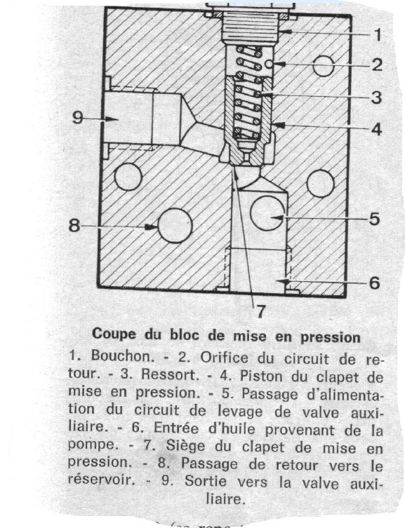

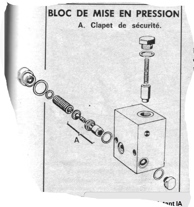

Re: problème pression huile à chaud IH 744
voir sur le bloc de pression ci le " clapet " a pas un soucis , il se trouve a collé au premier distributeur auxiliaire
A + Thierry
A + Thierry
Le relevage faiblirait aussi, puisque le bloc est en premier.

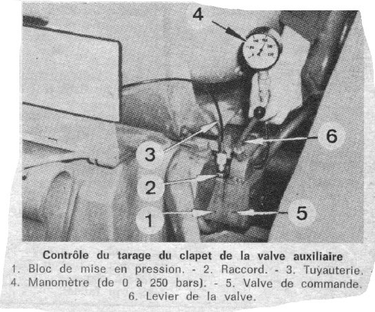

sur la RTA dans le tableau de recherche de panne hydraulique il parle du clapet voir a faire le contrôle de pression du clapet du bloc de sécurité réglé trop bas
A + Thierry
A + Thierry
