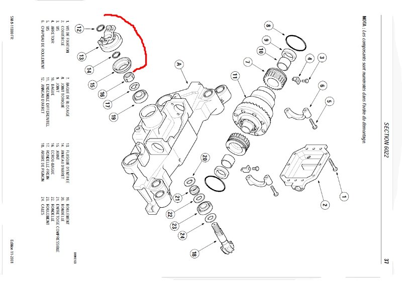

J'ai une légère fuite coté entrée arbre d'entrainement de pont avant sur pont avant suspendu Carraro sur le MTX.
Je voulais savoir si il était possible d'extraire le joint sans démonter le nez de pont de part l'extérieur ou pas ?

oui il suffit de déposé l'arbre de transmission ventral , enlevé un premier circlips , sortir la mâchoire , enlevé un deuxième circlips puis enlevé le joint

Quand tu dis la mâchoire c'est l'interface de connexion de l'arbre fixé sur le pignon a queue ?
il faudrait que je trouve une éclatée pour me rendre mieux compte.

oui ( tu appelle ça comme tu veux :lol: :lol:
voici une éclatée du pont avant suspendue 20.25 S

wow merci !
