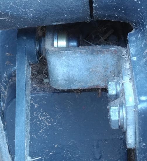

le code " H " = potentiomètre de position de l'attelage , il se trouve sous le bras supérieur gauche du relevage
et après remplacement il faut faire une calibration

Bonjour. Est-ce que le capteur concerné est bien celui de la photo?

Re: Codes erreur 8, O, 5 et H sur MC95
oui
