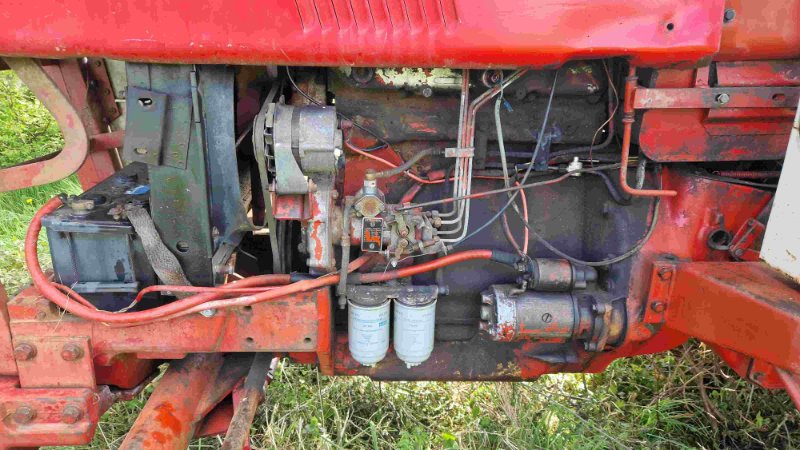

Voilà une vue d'ensemble du système d'alimentation
Est qu'il n'y a pas moyen de brancher un manomètre qqe part pour vérifier le fonctionnement de la pompe?
Le robinet qui a deux position ON et une position Off d'après ce que j'ai compris
Si je comprends, la pompe a gasoil est intégré a ce distributeur.
La durite a gauche qui vient du bas des filtres est donc basse pression. La durite du haut (qu'on voit pas sur cette photo) est le retour.Est qu'il n'y a pas moyen de brancher un manomètre qqe part pour vérifier le fonctionnement de la pompe?
