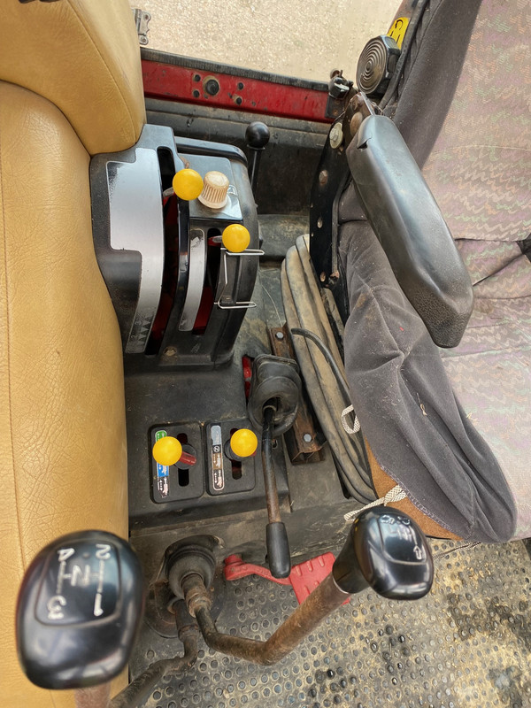

béh si tu as un levier au tableauu de bord coté droit avec lequel tu peux faire marche av et arriere juste avec ce levier a condition bien sur d étre en gamme ar sur le levier mécanique au plancher ,si tu sais pas comment est foutu ton tracteur hé béh :mdr: ,sinon fait des photos

J'ai juste 3 leviers à droite du siège : Levier de changement de gamme + Levier de changement de vitesse + Levier de réducteur de vitesse. :)
Messages : 3033
Re: Problème de fuite et recherche de docs pour IH 745XL
Sur les xl le Levier de commande de l'ampli est à droite, c'est le même que le réducteur. Tu peux passer le réducteur sans débrayer ? Si oui c'est un ampli et il faut de la hytrans. Sinon de la 80/90 c'est parfait. Il y a un filtre sur la boîte à vitesse derrière la prise de mouvement du pont avant. Fait nous des photos... c'est vers la vis de remplissage

lolof240 a écrit : 03 mars 2025 20:48 Sur les xl le Levier de commande de l'ampli est à droite, c'est le même que le réducteur. Tu peux passer le réducteur sans débrayer ? Si oui c'est un ampli et il faut de la hytrans. Sinon de la 80/90 c'est parfait. Il y a un filtre sur la boîte à vitesse derrière la prise de mouvement du pont avant. Fait nous des photos... c'est vers la vis de remplissage
Salut ! Désolé de la réponse tardive mais j'avais énormément de boulot.
Je te joins la photo des leviers de vitesses.
Pour le filtre dont tu parles, je n'ai rien au niveau de la boite de commande du pont avant.
Je vais faire le démontage ce jeudi, je vous tiendrais au courant !
Messages : 3033
Levier long et pas de filtre il y a de fortes chances que tu n'ai pas d'ampli. Donc de la 80/90 ira très bien.
