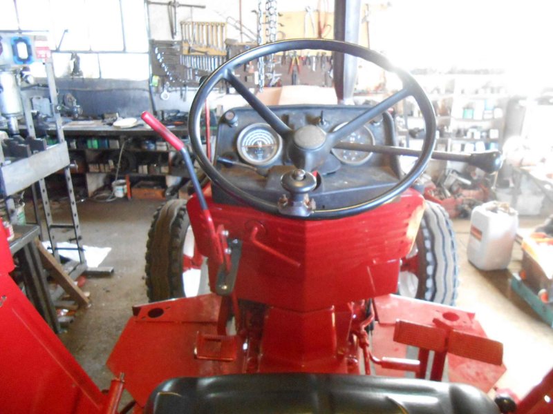

J'ai une question, quelles sont les modifications à faire pour monter la commande ampli-inverseur à gauche sur un IH 844 ?

Avoir l'inverseur à droite était limite un défaut de conception avec un chargeur.
Tu as le levier d'embrayage de PDF à gauche.
Où veux tu mettre le levier d'inverseur ? A la place du PDF ?
Je ne connais pas la façon de faire, mais j'enlèverais le volant et le tableau de bord pour voir si possible.
Je dirais oui et que c'est principalement de la mécano soudure.
Rien à voir, mais, j'avais modifié mon tracteur tondeuse MTD (inverseur sur le côté) pour le mettre sous le volant. Le top 8) Enfin avant le Gravely hydro :mrgreen:

je l'ai fait sur mon 844 ampli je vais t'envoyer une ou deux photos il faut ralonger l'axe de l'inversseur que l'on voit du coté gauche a coté de la pedale d'enbrayage il faut recuperer les photos sur mon autre ordinateur

voici les photo du levier de commande de l inversseur a gauche
