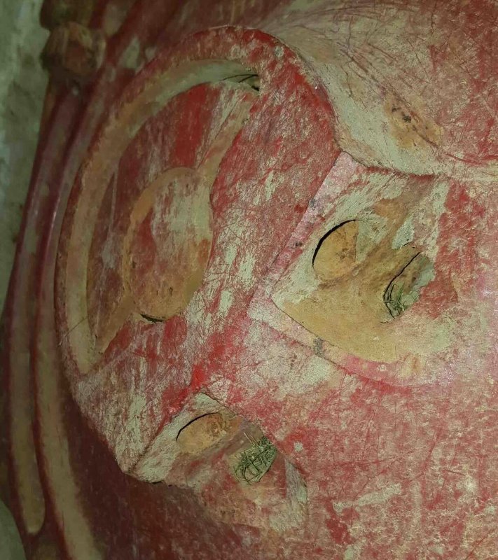

par contre...
j'ai un soucis, manque 2 boulons !!! sur le moyeux et je ne connais pas la taille...
détail moyeu gauche.jpg (139.26 Kio) Vu 738 fois
Messages : 3027
Re: changement roulemen fusées F240
Il y en a 2 derrière la jante il me semble. Par contre tu as raison il ne faut pas continuer comme ça. En en démontant un de l'autre côté tu pourras prendre toutes les cotes pour en trouver d'autres

...c'est bien grippé, mais je vais essayer !
