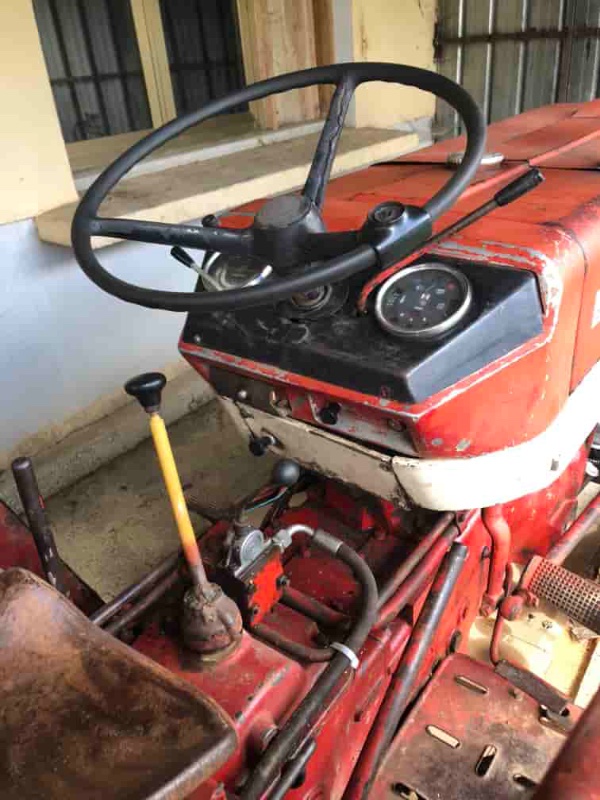

Voilà, je viens d’acquérir une remorque avec un essieu de camion freiné.j’aimerais faire un système avec un vérin pour freiner la remorque au cas où.
Je pensais me brancher sur le distributeur de mon 423 qui servait à un godet chargeur au paravant.
Voici ma question, si je mets un vérin simple effet, ça ira et si je mets un double effet sa ira aussi.Je ne connais pas le fonctionnement du distributeur.
Merci pour l’explication

si tu dois freiner ta remorque au moyen d un vérin simple vaut mieux utiliser ton distributeur actuel qui est simple éffet ,par contre faut savoir que le systéme dont tu parles peut étre dangereux a savoir que quand tu vas commander le vérin celui ci va se déployer et va actionner les freins voir tout bloquer si tu restes un peu trop longtemps sur le levier du distributeur et faudra vite inverser le distributeur pour que le vérin relache et libérer les freins donc une manoeuvre pas trés simple a synchroniser a mon avis pour faire bien :!:

d40 a écrit : 11 oct. 2024 21:02 si tu dois freiner ta remorque au moyen d un vérin simple vaut mieux utiliser ton distributeur actuel qui est simple éffet ,par contre faut savoir que le systéme dont tu parles peut étre dangereux a savoir que quand tu vas commander le vérin celui ci va se déployer et va actionner les freins voir tout bloquer si tu restes un peu trop longtemps sur le levier du distributeur et faudra vite inverser le distributeur pour que le vérin relache et libérer les freins donc une manoeuvre pas trés simple a synchroniser a mon avis pour faire bien :!:
Merci beaucoup ! C’est bien ce que je pensais. Un fois l’hydraulique actionné il faudra bien doser dans un sens comme dans l’autre et bien maîtrisé la situation.Mais c’est faisable
Merci beaucoup

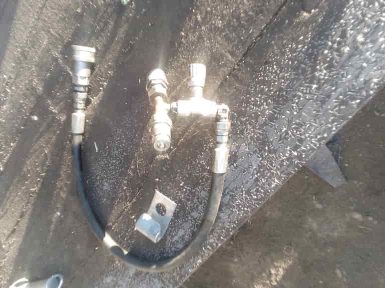

J’ai trouvé plusieurs sujets intéressant. Effectivement le risque c’est de ne pas maîtriser la pression et de tout casser.
J’ai trouvé ça comme « solution » un système qui réduit la pression.
Il faut que je creuse encore et que je comprenne :mrgreen:
