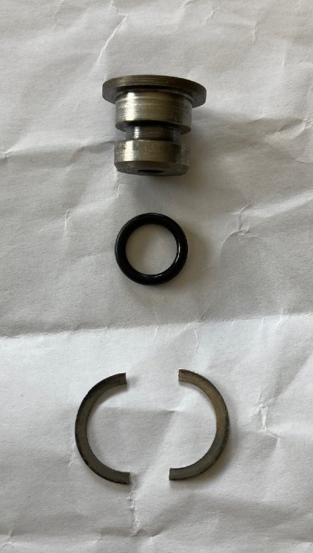

Bonjour, je viens de me rendre compte que je n'avais pas remplacé le joint torique de la soupape de sécurité, je ne savais pas que le siège de soupape était démontable. C'est en reprenant le manuel du relevage Modulor, que j'ai vu le montage. Ce matin j'ai donc re-démonté le couvercle, démonté toute la soupape et je me suis rendu compte que la rondelle qui est sous le siège de soupape est cassée. Je vais la remplacer ainsi que le joint et vous dirais ce que ça donne, je me dis que ça peut faire une perte de pression.

Bonjour, à tous, petit retour sur mon problème de pression hydraulique, ce que je croyais être la soupape de sécurité n'étais que le clapet de soupape de sécurité, il me manquais la fameuse soupape .... :oops:
N'en trouvant pas d'occasion, j'en ai fabriqué une et je suis passé de 50 à 110bars de pression à la prise d'huile. Je n'ai pas eu l'occasion d'essayer de lever la benne chargée, je ne manquerais de vous tenir informé.
