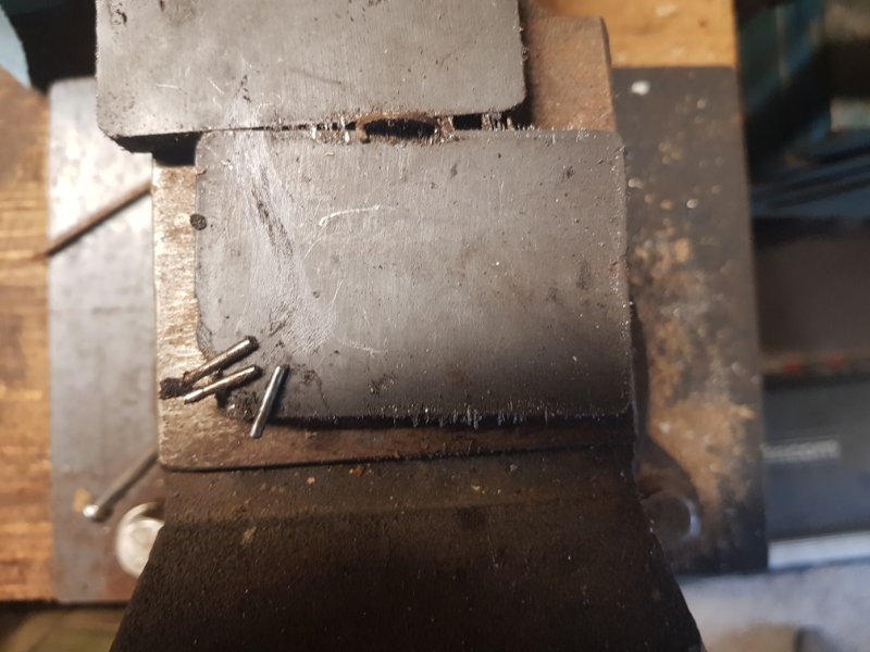

Bonjour à tous je viens de retrouver des aiguilles dans croisillon de roue avant gauche. je vous joins des photos.
Mes questions sont :
Es ce que je peut continuer à rouler comme ça ?
Es ce que les travaux sont complexe pour le remplacement des roulements ?
Merci pour vos informations et bon week-end à tous

bonjour surtout ne pas rouler avec se probleme tu va l agraver et sa sera la casse assuree pour se qui et du demontage je laisse ca aux pro cordialement
Messages : 4698
Re: 844sb 4x4 roulement de roue avant
alors oui pas du tout conseillé de continuer comme ca sous peine de tout casser :!: , faut changer le croisillon et pour ca faut déposer l ensemble d arbre en entier ,ouvrir le réducteur de l extérieur étant ,sortir le circlip de dessus du 1/2 arbre intérieur ,déposer le pivot supérieur et inférieur de l articulation de l ensemble moyeu , dépose du réducteur et fusée et séparer l arbre d un coté du réducteur et de l autre coté pont ,faudra aussi changer les joints de sortie pont et en face réducteur pour l étanchiété de l arbre

Merci à tous de vos réponses. je n'est ni les outils n les compétences pour ce chantier. selon vous quelle serait le prix approximatif pour les travaux chez un mécano ?
je sais que ma question n'est pas évidente à répondre mais je veux juste un avis.
En gros soit je le vend en l'état
soit je tente de trouver un mécano dispos dans ma région qui me ferait les travaux pour un cout raisonnable.
Je fais 50 heures à l'année pour du bois avec le 844 donc mettre 2K€ je ne suis pas pré de les rentabiliser.
Merci encore pour vos réponses.

Même si tu mets 2000 € dans la réparation (ce qui n'est pas une paille, j'en conviens), tu partirais tranquille pour plusieurs années.
Tu sais ce que vaut ton tracteur. L'achat d'un autre ne te protègera pas d'une panne.
Pour le pont, ça se fait facilement avec un peu de notion en mécanique et les conseils avisés de nos pros.

oui effectivement c est pas une opération super compliquée mais faut quand méme un peu de connaissance en mécanique ,ca serait dommage de le vendre pour juste une histoire de croisillon , aprés je connais pas l état général de ton tracteur mais si pas trop mal ca vaudrait le coup quand méme
t a pas une connaissance dans ce domaine qui pourrait te venir en aide , voir peut étre un membre du forum qui connait ce boulot , maintenant tout dépend dans quelle région tu te situe et secteur :?:

Bonsoir d40 je suis dans le 86 limite 79. J ai pris contacte avec l ancien propriétaire qui est mon neveu. Je lui est transmit les photos et il va voir avec le mécano qui faisait l entretien du tracteur. Il le voit la semaine prochaine pour avoir un avis et ou un devis. Merci encore et bonne soirée.
