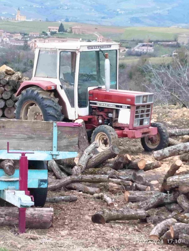

ptit photo du 644
ih 644 et presse 03-min.jpg (127.94 Kio) Vu 1947 fois

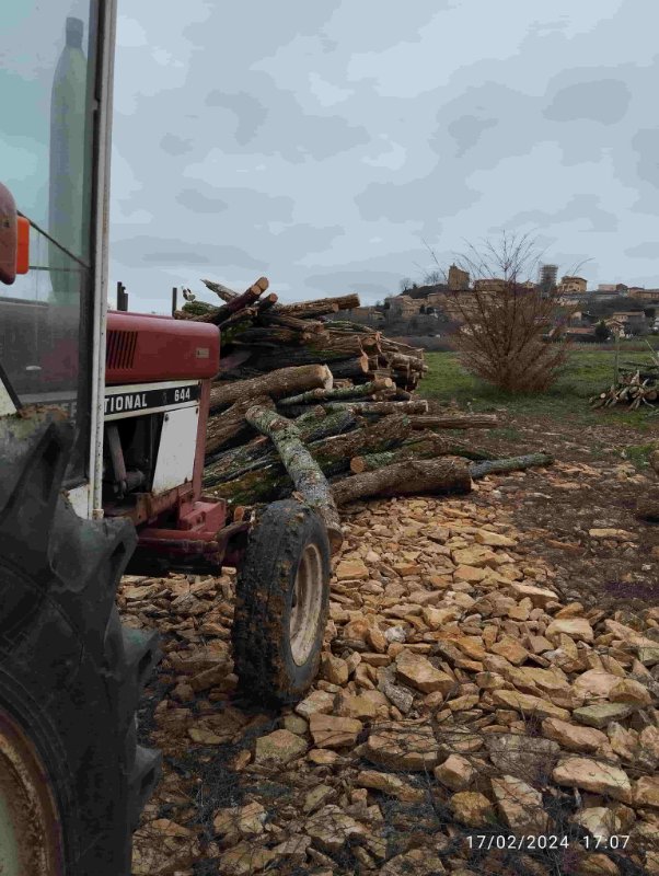

ih 644 et presse 04-min.jpg (111.49 Kio) Vu 1947 fois
