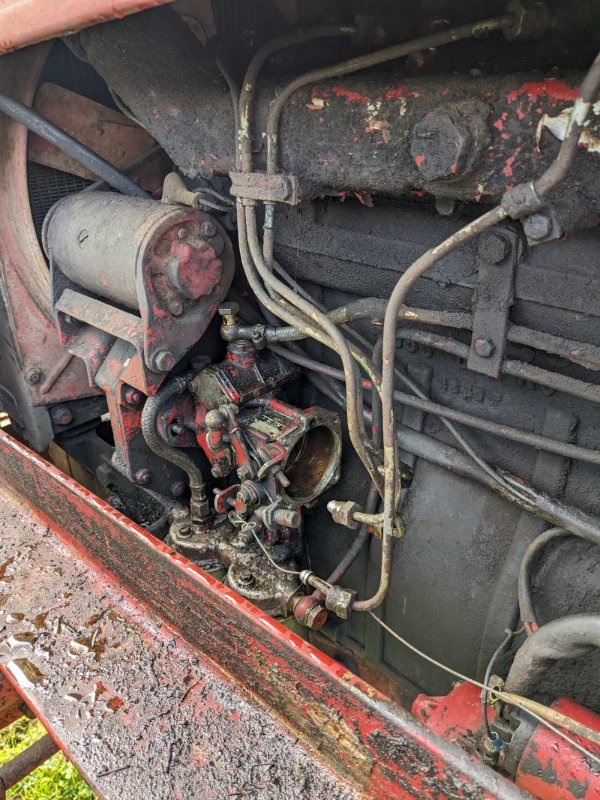

Bonjour , je viens d'acquérir un IH 624 en sortie de grange 9400Heures avec remorque + chargeur agram hm 24 .
Je n'est aucune idée de sont année ni de ces (options) si il en a
Beaucoup de rouille perforent sur l'aile cotés gauche
Un jeux énorme dans l'un des levier de vitesse Et surtout l'ancien proprio qui avais démonter la pompe a injection !!
Peut on trouver une autre Pompe a injection pour 624 ou autre model qui ce monte dessus ?
J'ai lus pas mal de poste sur ce forum , beaucoup de soucis de pompe sur ce model de ce que j'ai vue.
Merci de vos réponses d'avance

Je vous mets d'autre photos .
Oui oui il a pas mal d'heure ! mon someca 450 10600 fonctionne a merveille avec quelque remise a niveau que j'ai faite .
Le soucis c'est vraiment la pompe a injection , quelque pièces de démonter , a mon avis d'autre manquante ..

Effectivement il manque des morceaux de la pompe :bou:
Moteur du 624 c'est le D206 tu le trouve sur les modèles 624-654-733-554 et 644 et certainement d'autres que j'ai oublié une piste pour tes recherches.
Prends également les tubes qui vont aux injecteurs la sortie de la pompe peut être un peut différente donc les tubes aussi.
Messages : 14498
Re: Sortie de grange IH 624
...les 645 et 740 ;) !
Là il vaut mieux changer toute la PI et comme dit Michel vérifier les tuyaux qui vont aux injecteurs.

Je ne sais pas s’il existait plusieurs montages mais, ce n’est pas la bonne pompe à injection.
J’ai un 624 et, je n’ai pas la même pompe
Des personnes sur ce forum plus calé que moi pourront peut-être apporter plus d’informations que moi

lui il a une pompe made in origine et je pense que c est toi qui en aurait une différente et peut étre qui a était adaptée fort possible ,sinon des photos en diraient plus

J’ai une pompe d’origine ( bosch type va). Je vais mettre une photo.
En discutant avec mon paternel, il m’a dit qu’il lui semblait que dans le manuel d’atelier il existait deux pompe

Je vous fait plusieurs photos demain matin en détail de la pompe , j'ai quelque pièces manquante mais a mon avis il en manque encore .
Comme promis voici les photos plus en détails ...
Je pence la démonter du pignon moteur pour la nettoyer / remonté propre .
Ce que l'ancien proprio a touché joue sur les réglage de pompe ?
J'y connais un peut en mécanique mais pas au point de réglé une pompe a injection .
