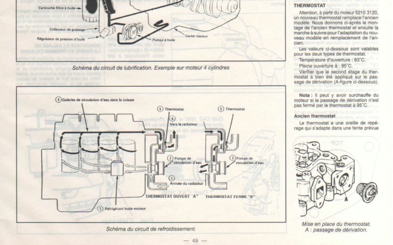

je me demande si le calorstat foutrais pas le bordel... il sert de dérivation au circuit de refroidissement, soit circuit fermé sur le bloc moteur, et quand le calorstat s'ouvre il est censé boucher le circuit fermé vers le bloc et dérivé le flux du liquide de refroidissement vers le radiateur.

Visiblement tu peux pas virer le calorstat sur c'est modèles car c'est lui verrouille la circulation du liquide vers le moteur.
Il est bien précisé dans le texte a droite qu'un calorstat qui ferme pas correctement peut provoquer une surchauffe moteur.

en principe, on m'a toujours dit qu'on enleve pas le calorstat sur ces moteurs...
donc je l'ai jamais essayé....

'je ne sais pas sur ces moteurs mais j'utilise des rondelles avec écrou a ailes de crochet de suspente de plafonds creux pour boucher la recirculation a froid Tout les moteurs modernes en voiture du moins ont des thermostat qui ont bifonction circuit recycler/refroidissement la je suis au champ mais au besoins je te passerai une photo. Bonne moisson

Oui Nico j'avais pensé bloquer le système de recirculation a froid que ce soit obligatoire de tourner vers le radiateur...je veux bien une photos je te file mon tel par Mp ca sera plus simple d'envoyer un MMS plutôt que tu héberge une photo.
