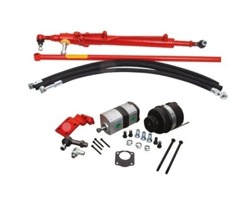

qui a monté ce genre de kit sur un 523?

bonsoir j'ai trouvé les boulon c'est du 5/8 UNC EN 1 1/2. maintenant il faut que je raccourcisse la barre et je sais pas ou la couper soit au milieu et ressoudé ou a l'extrémité et soudé la partie qui se ment sur le vérin . vous en pensez quoi?
Messages : 5712
Re: boulon ih 523
Il me semble que du coté vérin il y a une rotule ou quelque chose d'équivalent il vaut peut être mieux souder un peu plus loin de cette partie pour éviter de trop la chauffer, perso je ferrai ainsi ;)
