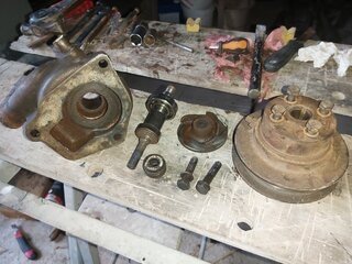

Effectivement, il y a un jonc d arrêt côté poulie.
Difficile à voir sans un bon nettoyage.
Une fois enlevé, l ensemble de l arbre sort en frappant au centre de la turbine.
20230424_183812 (1).jpg (23.68 Kio) Vu 1177 fois

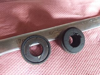

Le joint tournant est complètement HS.
20230428_183635 (1).jpg (22.38 Kio) Vu 1177 fois
Joint remplacé par un joint neuf de chez ATEC.
Tout est ok après remontage et repose de la pompe.
