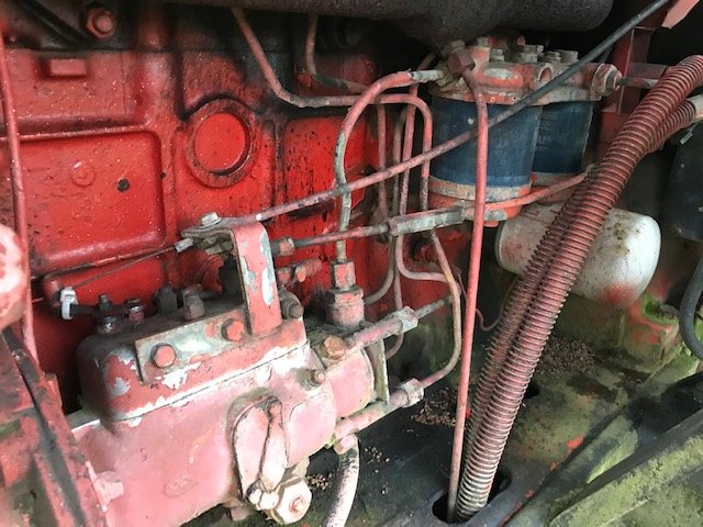

Messages : 3033
Re: David Brown(case) qui démarre, fonctionne en émettant des WROOM puis cale .
Une fois tout ça contrôlé tu peux mettre des photos de la pi pour pour voir si il n'y a pas un tamis a l'entrée ou autre chose .

lolof240 a écrit : 09 déc. 2022 11:40 Une fois tout ça contrôlé tu peux mettre des photos de la pi pour pour voir si il n'y a pas un tamis a l'entrée ou autre chose .
Voici 2 photos
PI ET FILTRES ET BOL EN VERRE.
Comment changer les filtres gazoles il y en a 2, et pouvoir réamorcer après, idem nettoyer le bol qui parait bien dégeu, et réamorcer après ca?
LES PHOTOS.
TRACTEUR 1.jpg (107.71 Kio) Vu 2722 fois
