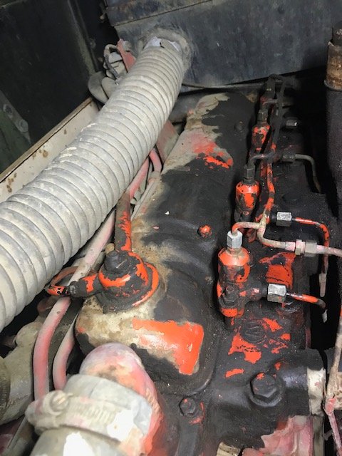

Hello à tous,
Bon voila nettoyage complet du réservoir, aspirateur+ soufflette et de la tuyauterie aussi.
Bon rien spécial dans les tuyaux, le réservoir lui, un peu plus crade tout de même avec de la suie noire et une sorte de boue mais surtout oui surtout une pierre( voir photo), je ne sais pas comment elle est arrivée là ou alors c'est de l'agglomérat qui au fil du temps aurai constitué un caillou, étrange tout de même dans tout les cas je pense que c'est lui qui avec le mouvement du tracteur devait se mettre devant le tuyau d'aspiration.
J'ai après tout purgé comme il se doit, et il démarré je l'ai laissé tourné 1H sans aucune raté, je pense que c'est bon, je croise les doigts.
Il faut savoir que ce tracteur démarre toujours au startpilot et j'aimerai cesser d'utiliser cette bombe pour démarrer, il était parti une fois en réparation pour un roulement arrière, et quand j'avais récupéré le David Brown le mécano m'avait dit, la bougie préchauffe mais il vaut mieux utiliser malgré tout la startpilot, j'avais trouvé ça étrange comme réflexion.
J'aimerai tester et éventuellement changer cette bougie de préchauffe car si j'ai bien compris d'après la réflexion du mécano il y en à qu'une sur ce modèle?
Si quelqu'un peut m'indiquer ou se trouve cette bougie, j'ai fait 2 photos je me demande si elle ne serai pas sur la première, et comment tester cette bougie de préchauffe? il n' y a pas risque de casse au démontage, je sais que ca arrive parfois sur des voitures.
Merci pour votre aide.

Re: David Brown(case) qui démarre, fonctionne en émettant des WROOM puis cale .
Ha ouais le start pilot c'est mieux que de prechauffer
!! Lui il veut souvent te voir revenir. Je pense que les constructeurs en aurait parler si c'était mieux de démarrer au start pilot que de prechauffer....
C'est sûr il démarrera par tout temps ! Mais c'est tes segments qui vont pas aimer la chanson, à moins que le mal ne soit déjà fait.
Ou tu chauffes le collecteur d'admission au décapeur thermique ... Fait des photos de l'admition pour voir comment c'est fait et t'expliquer
C't cool qu'un bon nettoyage t'ais sauvé la mise ... Par contre filtre le go que tu mets dedans ! Tu verras toutes les merdes qu'il y a dedans
