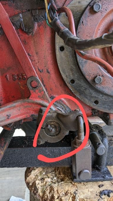

Bonjour, j'ai fouillé un peu partout sur le forum mais je n'ai pas trouvé d'infos correspondantes à mon problème. Mon vieux George ne freine plus que sur une roue.Lorsque je sépare mes pédales de freins (ressorts déconnectés), celle de gauche tombe au fond sans aucun effet alors que celle de droite descent à mi course et actionne le mécanisme. Quelqu'un aurait-il une explication ou une piste pour m'éclairer avant d'avoir à tout démonter. Merci d'avance. Cdlt.

Re: problème frein F135D
béh déja voir quand tu actionne la pédale si sous la trompette ca tire le petit levier qui remonte a l intérieur des fois un axe barré ou autre ,si pas le cas éssayer de régler les machoires de frein des fois qui serait trop éloignée du tambour , sinon souci interne

Merci pour ta réponse. Tout semble en ordre de marche à l'extérieur. Le levier sur la trompette semble libre. On ne sents pas l'accroche des machoires comme sur la pédale droite. La pédale de gauche descent jusqu'à taper sur le suppport de l'attelage (soit plus de vingt cetimètres) ce qui ne permet de tendre suffisemment la tringlerie. :cry:

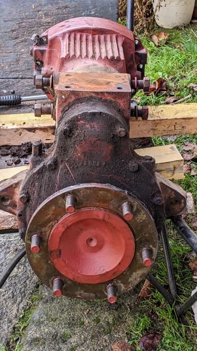

Hello, fort des conseils reçus sur le forum j'ai entrepris le démontage de la trompette pour trouver la cause de mon problème.
Petit résumé :
Le démontage est simple bien que fastidieux du fait de tout ce qu'il faut dégager autour (attelage, marche pied, pédaliers, tringleries etc.)
trompette 1.jpg (72.09 Kio) Vu 1304 fois

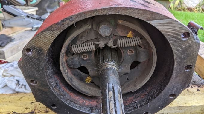

Le mécanisme de frein se trouve à l'extremité opposée de la roue dans la trompette. il est fixé par deux vis de 13. J'ai remarqué qu'il était en bon état et non gras. Les garnitures sont épaisses de 4mn environ et non talonnées.
Le problème venait de la came qui permet l'écartement des machoires. Lune des deux était décalée et la came s'actionnait dans le vide :
A ce stade la trompette est remontée et le frein semble opérationnel mais je n'ai pas encore testé en roulant.
