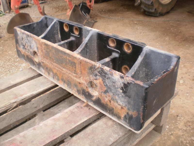

Depuis que j'ai acheté le Magnum en 2016, l'idée de virer les masses "Case" et le porte-masses me trottait dans la tête :sournois: pour mettre le porte masse IH "Marché commun" comme on trouve chez les Allemands et sur la série 7200 Pro (8900 US), mais j'avais pas de certitude si c'était réalisable et comment :roll: !!!
Et un jour j'ai eu le Catalogue Pièces qui correspondait à mon Magnum (7110 E + 7120 E) et en le rangeant dans un classeur ils parlait de cette "variante" de porte-masses IH les 47 kg :yes: !

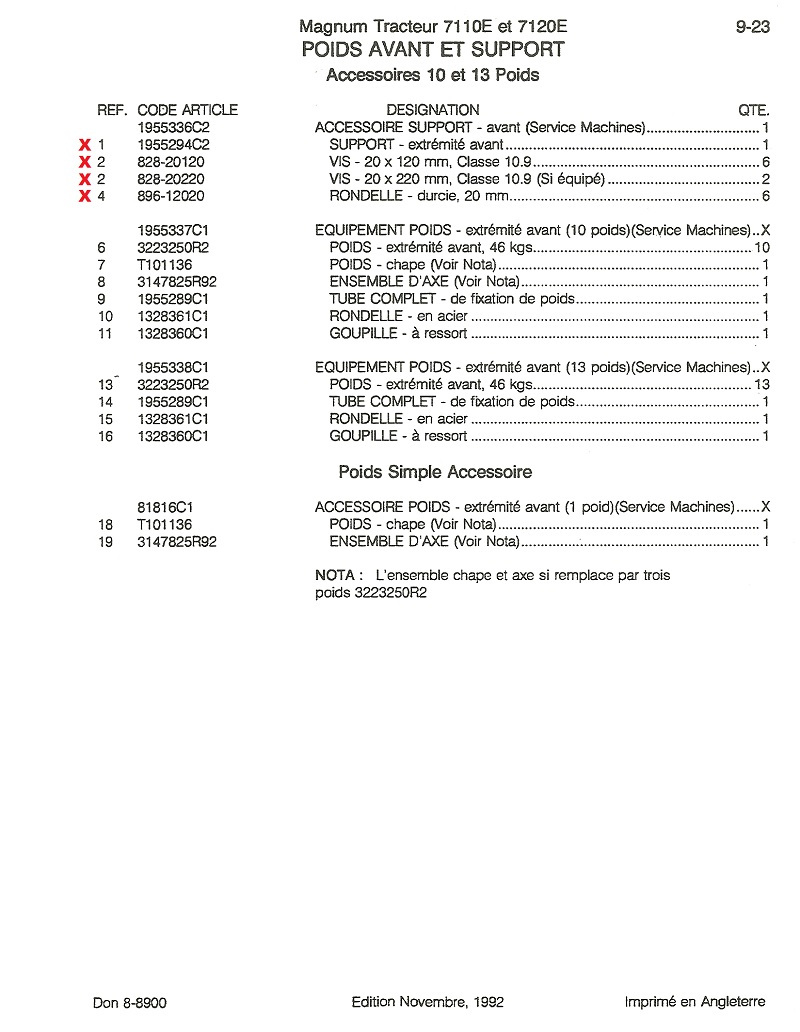

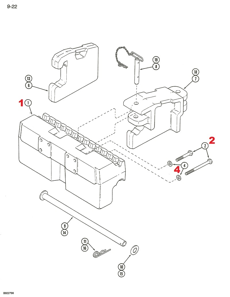

Quelques remarque sur ce qui est expliqué, le dessus du porte-masses ressemble pas bien au dessin 9-22 ce qui peut induire en erreur (qui correspond peut-être au 1 955 294 C 1et en boulonnerie les 2 boulons (vis) réf: 828-20220 ne serve pas a l'usage du tracteur, ils servent uniquement pour centrer le porte-masses au montage :mrgreen: !!!
Il y a un moment que je tourne autour du pot (enfin de ce porte-masses :sournois: ), j'en avais vu un chez Lebrun, mais 300 kg dans la Scénic c'était pas possible :lol: !!!
L'année passée un en Angleterre pas cher mais port+taxe+douanes :arrow: :bye: , c'est fin janvier après entente (et confirmation de la bonne référence) avec un agri de la Dordogne que je l'ai trouvé, il doit avoir encore les 13 masses de 47 kg :razz: , le porte-masse a été déposé pour mettre un relevage avant sur un MX 135.
J'ai hérité en plus de 2 extensions et de la boulonnerie qui me fallait en plus :oh: 8) ! Il restait à régler le problème du transport :m: , après un devis passé par Agriaffaires je suis passé de 427 à 160 € HT avec un déchargement au transpal à la ferme en plus :yes: !
Photo prise par le vendeur, que j'ai retravaillé:

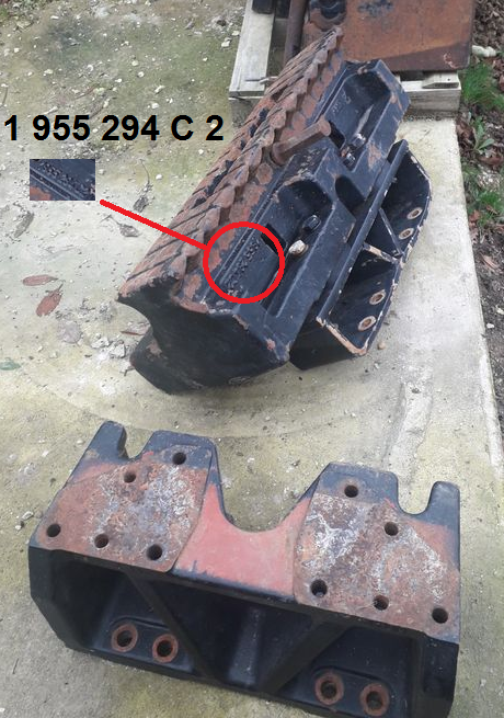

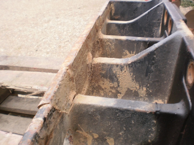

viens la dépose du porte masse "Case", idem que plus haut, dégrippant :arrow: clé choc, niet :arrow: huile de coude , OK! :razz: , 6 boulons là aussi, un peu plus court, mais rien de cassé :allu: !!!
Le voilà le porte-masses "Case" et il est cassé, d'où l'affaissement, mais quand on y regarde de plus près, ils ont fait une découpe puis ressoudé une plaque qui a lâchée sur l'arrière et qui par la suite sous le poids commençait à casser :oh: !
finalement c'est pour cela que je l'ai eu pas cher, il y avais un vice caché (nan je déconne :mrgreen: !)!!!

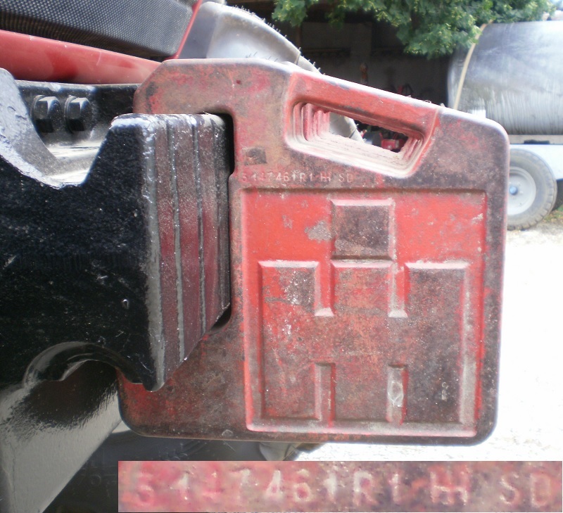

Je vais pas mettre des 47 kg, j'ai pour le moment des 35 kg (2) et 5 Lemoine sans le logo IH qui font 33 kg.
J'avais trouvé 9 x 35 kg IH réf 3 147 461 R 1 marqué "SD" à coté de chez moi, 7 sont sur le 645 et les 2 autres sur le 533 pour le moment.

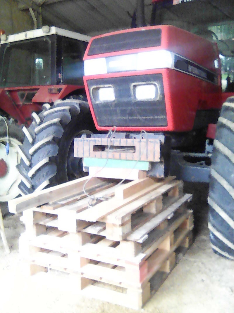

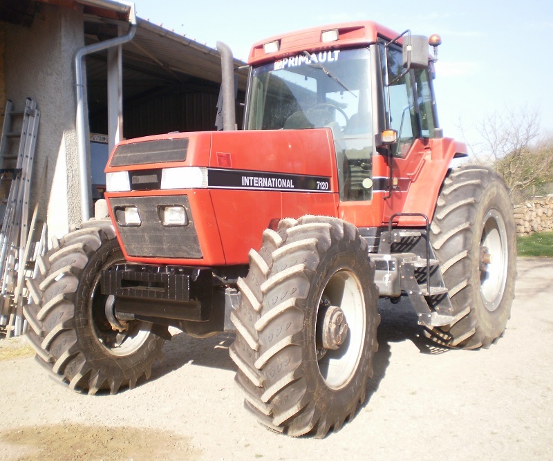

Pose du porte-masses IH, opération délicate :m: , j'avais pas envie de laisser des séquelles :oops: !
Photo prise avec le portable :m:
Je me suis inspirer de ceux qui déplace des maisons, une fois le niveau atteins j'ai posé le porte-masses au lève-sac le plus près possible le reste du parcourt c'est fait à la main, une dizaine de cm.

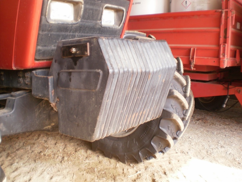

Le Magnum et son nouveau porte-masses IH

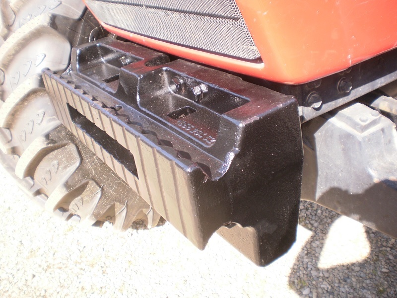

Le porte-masses vu de près

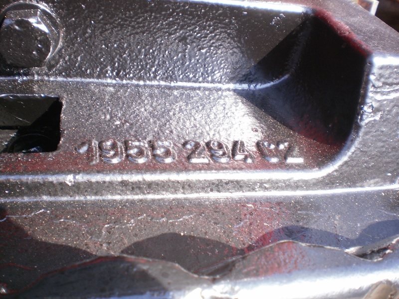

Et la référence 1 955 294 C 2 moulé dessus

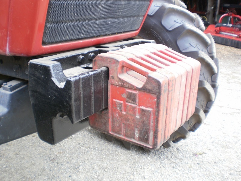

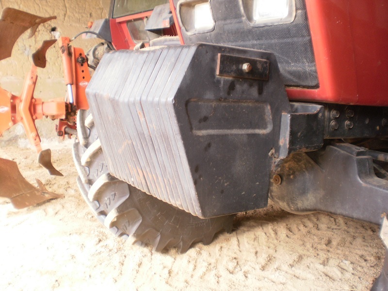

J'ai commencé à garnir le porte-masses :mrgreen:
Les 2 premières sont des IH, pas encore repeinte :oops: , les 5 de derrière sont les Lemoine
On vois bien la différence entre les IH et les Lemoine :he: .
A savoir que les Lemoine vont bien sur les porte-masses des série 33, 44, 45, 55 & 56 IH, par contre sur le porte-masses des Magnum elle "accroche" un peu :? .
