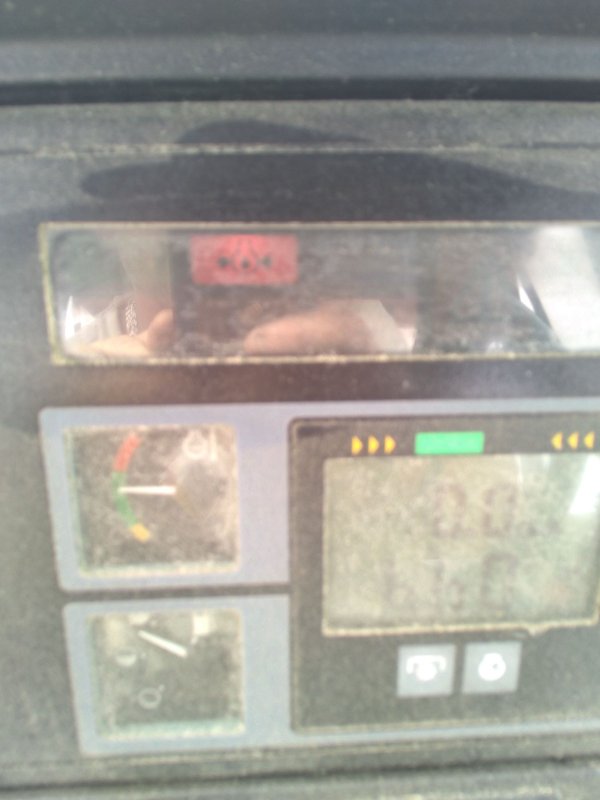

Bonjour tt le monde j'ai se voyant rouge qui s'allume mais je c pas c que c?

Sur la photo ,on voit la température du moteur trop élevé !
Mauvais refroidissement ?????
Le régime moteur au ralenti me semble aussi trop bas !!!
