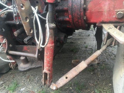

Bonsoir à tous, je me permet de créer un post ayant un soucis pour retirer le joint spi de bras inférieur de relevage (je ne suis pas sûr à 100% que c'est comme cela qu'il se nomme), j'ai lu des posts en parlant mais pas d'image ou d'indication concernant l'utilisation d'un outil spécifique. Je dois les changer il y avait une belle fuite et je ne peux la laisser en l'état. Si une âme charitable pouvais m'aider. En vous remerciant par avance

vu que tu as reculé la barre peut étre pas assez pour découvrir le joint mousse qui est monté dans une gorge et quand tu est a ce niveau tu le fait sauter avec un tournevis et tu remets le neuf et aprés pareil de l autre coté et il faut pas d outil spécial car le loint est trés souple

Sur la première image j'ai viré un joint caoutchouc tout mort mais c'est tout le contour en acier dans lequel y avait le joint qui est casser de mon fait :bou: (je pensais que cela ne formait qu'une seule pièce). Je sens que j'aurais du m'abstenir et que j'ai fais une belle bourde ce jour-là !!! Maintenant je suis obligé de changer cette pièce mais je n'arrive pas à la sortir et c'est là que le bas blesse :(

ah ok compris non pas d autre joint et t affole pas c est pas grave , c est vrai qu on voit sur la photo que c est esquinté je voulais en parler ,donc la douille férraille avec la gorge qui recoit le joint est bouffée et tu as trouvé le restant ,il faut repartir a zéro faut extraire le restant de la bague qui est enmanchée en remettre une neuve et bien sur joint ,faudra surement aussi changer les entretoise qui viennent aprés pour faire support aux bras et bien caler le jeu avec des rondelles prévu a ca ,pour extraire la bague suffit de souder un fer en travers sur celle ci et repousser la barre de controle contre et taper dessus depuis l autre coté avec un marteau ca sortira

Je te remercie pour cette solution, je n'aurais jamais pensé à souder par dessus et faire pression avec la barre pour le sortir. Ouf je peux réparer ma bêtise.
Est-il facile de retrouver ces pièces joint entier+entretoise+système de calage ?
Autre question : Vu que j'ai vidangé toute l'huile qu'il y avait dedans et c'était noir de chez noir Que faut-il remettre comme huile hydraulique (je suppose) ?
Encore merci grâce à cette entraide je vais pouvoir le faire moi-même :yes:

Oui facile à trouver et c'est de la 80-90,mais notre ami d40 t'en dira plus 😊
Re: Joints spi bras inferieur de relevage ih744 (pas sûr)
Oui, de la 80w90, mais ce n'est pas de l'huile hydraulique ;) seulement pour les transmissions
