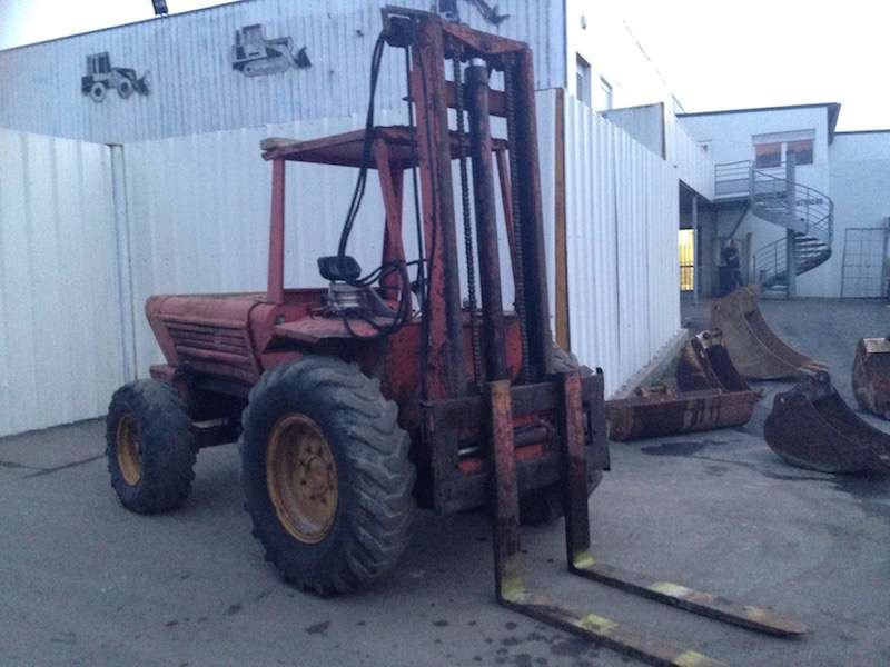

J'ai failli me mettre en vrac avec mon manitou rouge mb 30 423De de 1982 à 4 roues motrices !
Je n'ai plus eu aucune direction en plein au milieu d'une manoeuvre.. la direction tourne dans le vide !
Je n'ai pas trouvé la documentation technique exacte dans les revues de l'époque, seulement celle de celui à deux roues motrices je pense.
Il n'y a pas de verrin de cassé, pas de fuite hydraulique et le volant tourne dans le vide il n'y a aucune direction !
Avez-vous des pistes sur l'origine du problème ou sauriez vous comment trouver facilement la documentation adaptée ?
Un modèle similaire au mien en photo !
Bonne soirée
