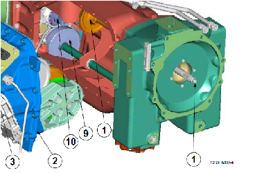

salut à tous!
j'ai attaqué le démontage du moteur du cvx mais je suis bloqué à la séparation entre bloc et boite de vitesse.
je pensais avoir démonter tout les boulons mais j'ai l'impression qu'il m'en reste un tout en haut qui passerai presque en face la goulotte de remplissage de l'huile hydraulique; est ce exact ou pas?
merci d'avance de me renseigner :yes:
piem
Messages : 11
Enregistré le : 10 août 2019 08:44
Re: remise en route cvx130
Message non lu par piem »
Bonjour.
J'ai le manuel de réparation concernant le moteur si besoin.
A+.
CHBO
Messages : 1246
Message non lu par CHBO »
ok merci à toi mais j'ai également le manuel d'atelier.
le souci c'est qu'il n'y a aucune procédure de dépose du moteur :evil:
j'ai trouvé ce soir et il y a bien un boulon qui n'est pas représenté sur ta vue
merci encore
