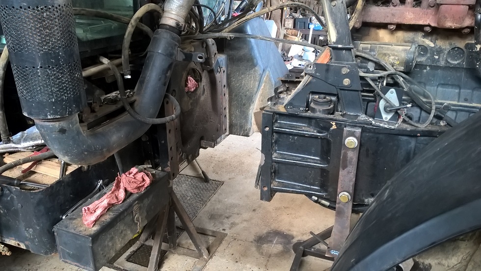

Re: problème vitesses MX170!
j'ai refait un essai à chaud et la pression était de 17bars en P1, je l'ai régler à 20bars et refait un essai sur le powershift 1, j'avais toujours 14bars.
j'ai coupé le tracteur en deux ce soir.
ya des trucs à faire gaffe à la dépose?
non une fois séparé tu enlève la plaque d'entrée boite , tu dépose les tuyaux d'alimentation des packs , les paliers des arbres , il faut enlevé la plaque 40 Km/h qui est le coté droit de la boite et enlevé la vis de l'arbre inférieur et tu sort les deux arbre de la boite
A + Thierry
A + Thierry

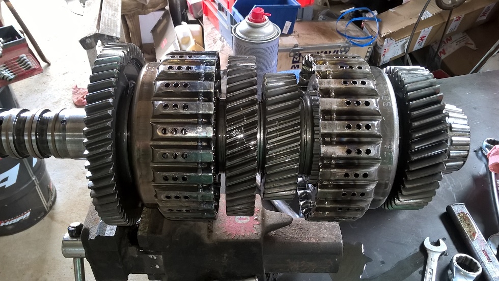

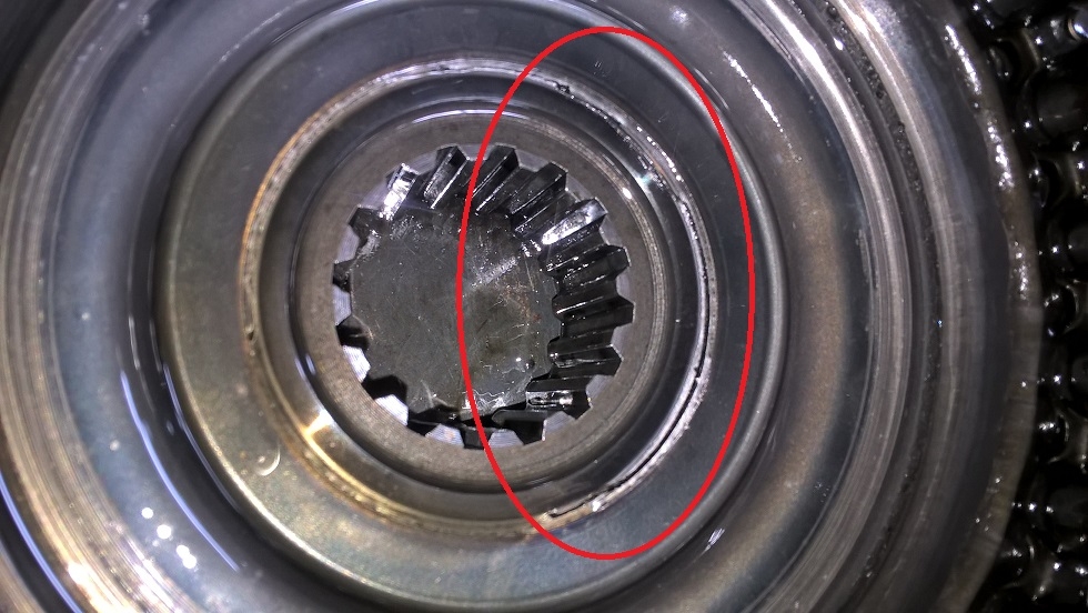

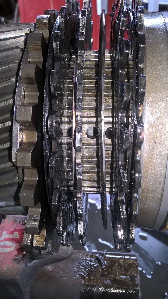

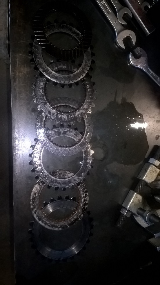

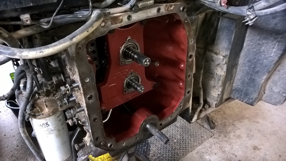

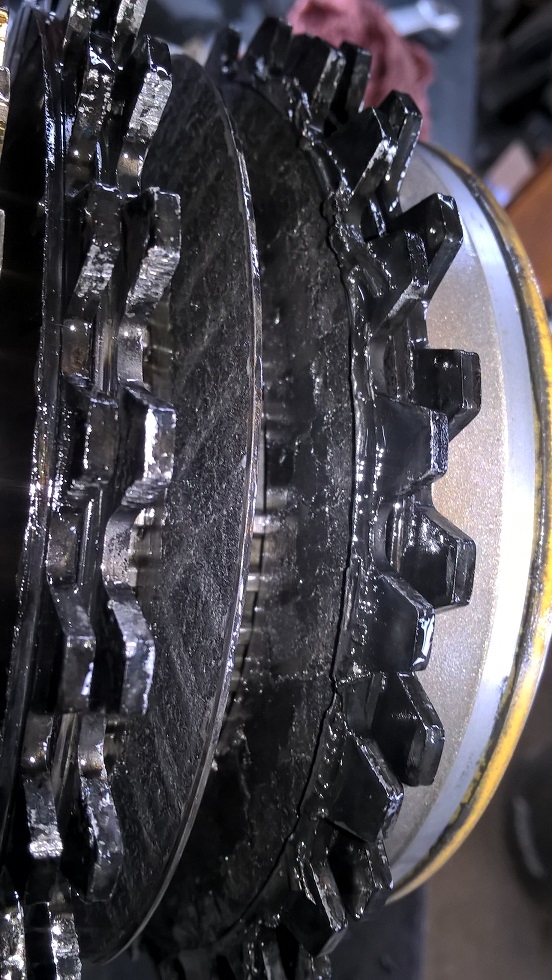

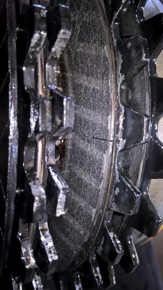

bonsoir les fans de rouges!
suite à dépose des arbres de boites du MX, voici le résultat; powershift 1 completement HS et cloche fissuré
dans le bouquin il dissent qu'il faut un outil spécial pour pour dilater et ensuite resserrer les 4 joints qui sont sur le bout de chaque arbre, comment faite vous de votre coté?
avant de réassembler le tracteur y a t'il moyen de voir si les pack powershift sont bien étanche (pas de fuite interne)?
BONSOIR
pour les joints tournant ( segments ) , je les agrandi un tout petit peut et je les enfile sur l'arbre et je les resserre a la main et je serre du palier pour finir de les serrer
a + Thierry
a + Thierry
je trouve intéressent que tu veuilles éprouver avant de rassembler. A ces puissances la, ça les magne les cloches
De l'air comprimer te permettras déjà de comparer les fuites des uns par rapport aux autre, voir utiliser un débitmètre de fuites moteur si les pertes sont importantes car j'ai aucune idée de la qualité de l'étanchéité, je ne l'ai jamais vu faire et je touche du bois pour pas que ça m'arrive
Du coup tu refais tes quatre packs ? tes autres cloches ne se dessoude pas?
En tous cas merci des photos ,ont vois que le moteur va pas te tomber sur les pieds
