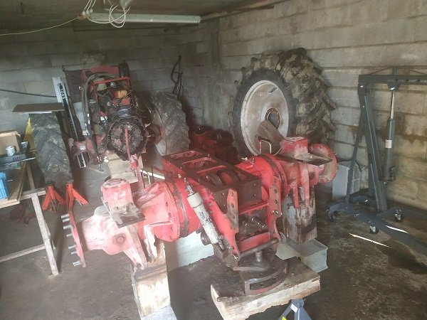

Et voila le roulement défectueux est enfin mis à jour :D
bidul39
Messages : 48
Enregistré le : 06 août 2020 21:28
Re: 1055 roues arrières bloquées
Message non lu par bidul39 »
Par contre pour retirer l'arbre de pignon d'attaque, je me suis "appuyé" sur la RTA et bien m'en a pris car il faut absolument déposer le gros roulement coté des gros écrous pour y découvrir et retirer le circlips (voir ci-dessous) sans quoi il y a risque de faire plus de mal que de bien en tapant en bout d'arbre. En fait le montage avec circlips est peut-être spécifique sur le IH 1055.

Et oui gros chantier, maintenant il faut passer à la liste de pièces pour commande, nettoyage du tous et remontage.

Bonjour à tous, ça y est les dernières pièces sont arrivées. En fait nous avons û un gros délais d'approvisionnement sur un roulement ce l'arbre pignon d'attaque.
Le remontage a débuté avec changement de tous les joints, torique, spy, plat etc.
Là j'espère que nous aurons moins de soucis pour assembler le carter BV/embrayage et les pignons que lors du démontage.
Une question avant de rencontrer le problème.
Quelqu'un saurait 'il m'expliquer où s'accroche les ressorts de rappel des leviers de vitesse ?
Petites photos de début d'assemblage
