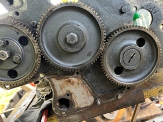

bonsoir des nouvelles de mon alignement:
tout d’abord j’ai déposé le vilo et ensuite j’ai aligné les pignons. En fait la dureté venait du fait que la rouille avait bloqué tout ça surtout au niveau de l’arbre à came et un peu sur les pignons.
ci joint les photos et je le demande si l’alignement est correct ?
Si je veux sortir l’arbre comment dois je m’y prendre?
je porte le vilo et la culasse pour test et contrôle.
quelles précautions dois je encore prendre?
merci d’avance

t a quand méme réussi a aligner les repéres sur les 3 pignons restant :?:
pour sortir l arbre a came faut sortir les 2 boulons de fixation de la plaque d arrét et ca par les trous du pignon en le faisant tourner pour découvrir les tétes de boulon ,faut aussi voir si tous les poussoirs sous l arbre a came dans le bloc sont bien en position enfoncée de maniére a ne pas géner le passage des cames au moment de reculer l arbre
faut aussi sortir le pignon central ou intermédiaire pour controle des roulements a aiguille et ca sera mieux pour sortir l arbre a came du fait de la forme des dents et puis aussi pour le remontage ,par contre attention le boulon de fixation est un pas a gauche donc pour le déssérer faut aller a droite et non a gauche comme un boulon normal
et pour l occasion faudra aussi déposer la plaque fixée au bloc moteur avec la pompe a injection pour changer le joint dérriere
